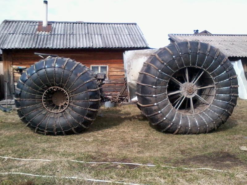

Впечатляет! К700 колеса это предел мечтаний любого болотоходчика, а как себя чувствуют мосты от газели и какой вес у квадра. Меня тоже посещают мысли перейти ходя бы на Урагановский размер, но мосты от Судзуки придется менять.
Оффлайн Uran88
  • Сообщений: 1803
  • Жить Здорово
  • Откуда: НН
Соромовский Ягдовозище
« Ответ #307 : Апреля 12, 2018, 20:21:24 pm »
Мостам пофиг, даже с блокировками. Вес около полутора тонн.  Рекомендую не мелочиться и сразу переходить на к-700е.

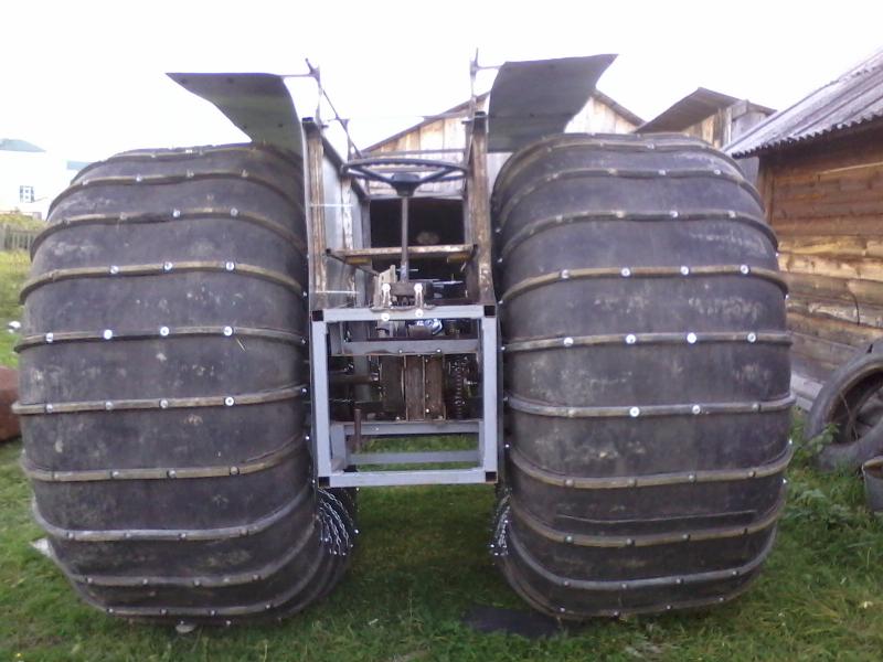

Оффлайн Петрович11
  • Сообщений: 1627
  • Откуда: Куминский
« Ответ #313 : Апреля 13, 2018, 15:45:38 pm »
Для меня эти колеса были за пределами мечтаний. Поставил, поездил и мечтать стало не о чем.....
Просто едешь ВЕЗДЕ, и уже не к чему стремиться...
Стремиться есть ещё к чему. Слева кировские камеры.

Решил прокатиться по жиже, в которую несколько лет назад засосало некий гусеничник. Там его и похоронили, а в прошлом году, пытаясь его вызволить, чуть не похоронили болотный гусеничник ( 1й так и оставили).
Залез на колесах с давлением 0.5, а вылез только спустив в ноль. Колеса держат на плаву в этой жиже, но ехать толком не хотят, раскачка как на обычном квадрик очень помогает.
Рядом такая же жижа, но с водой сантиметров 10-20, так в ней протектор успевает очищаться и все ОК.
« Ответ #317 : Июня 16, 2018, 01:24:30 am »
Uran88, в твоём случае не хватило сцепного веса. Килограмм 200 сверху и Алга.
Проходил это.  -hi-
Оффлайн Uran88
  • Сообщений: 1803
  • Жить Здорово
  • Откуда: НН
« Ответ #318 : Июня 16, 2018, 10:14:06 am »
Что интересно, в этой жиже колеса погрузились по крайней дисках. И глубже нини, а в воде ещё сантиметров на 10 осадка ниже.
После того как выехал, ко мне подъехал друг, старый Джипер. Я ему решил показать проходимость квадра, и туда же поехали вдвоем. При большем весе проехали засадное место легче, но спустя некоторое расстояние, нашли кратор с этой жижей. Края чуть выше, а к центру осело, по составу сметана без намека на трещины и глубины не меренной. История повторилась, всплыли и давай в холостую спущенными в ноль маслать, а в этой сметане и они мылятся. Встав на ступеньки начали раскачивать, а он точь-точь как на воде калышется, но зацепиться незачто. Оба перешли на передний багажник и задок выскочил на край "кратора", дальше вылез легко.
Съездили на озере смыть грязюку, заодно замерил скорость на воде. На 4й удалось разогнать до 4кмч по жпс, а 3кмч и на 3ей легко.
