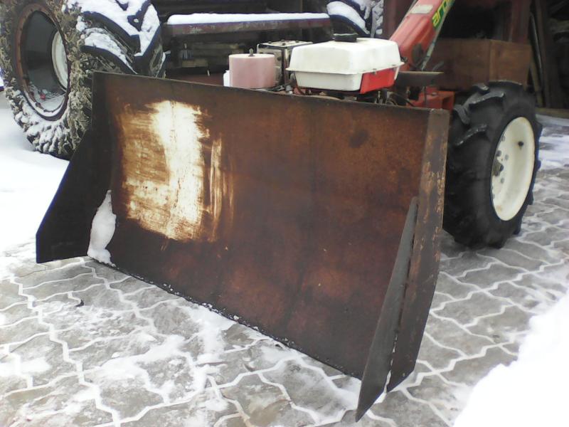

Uran88, Юра, привет! У меня отвал поменьше, но думаю, что на большом углы должны быть примерно одинаковыми. У меня этот агрегат трудится около 10 лет, управляется легко.
Общий вид
отвал
Зазор сзади ножа около 10 мм при ширине площадки 90-100 мм
Ящик с грунтом для противовеса
Усилие на ручках для поднятия отвала около 15 кг.
