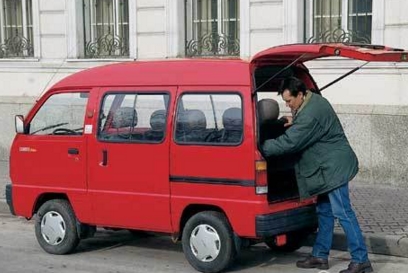

А чего с сиденьями делать будем? Там веса то ого- го.
Вот типа с такого стоят , следующие в весовой категории автомобильных  оковские .
Самое препоганое в них , если намочил - фик высушишь без полной разборки .
Re: Методы облегчения конструкции пневматика .
« Ответ #38 : Ноября 18, 2016, 22:51:08 pm »
Да уж  вопрос серьёзный насчёт этих задниц , любят мягко да ещё с подогревом  ::cheesy::: . Я вот как не крутил всё таки выбрал завод фильку , по сравнению с остальными это дистрофик .  ::cheesy::: Хотел самопал , но выгоды 00,1% . Так что туточки нет экономии , имеется в виду не деревянные лавочки для абы було .
