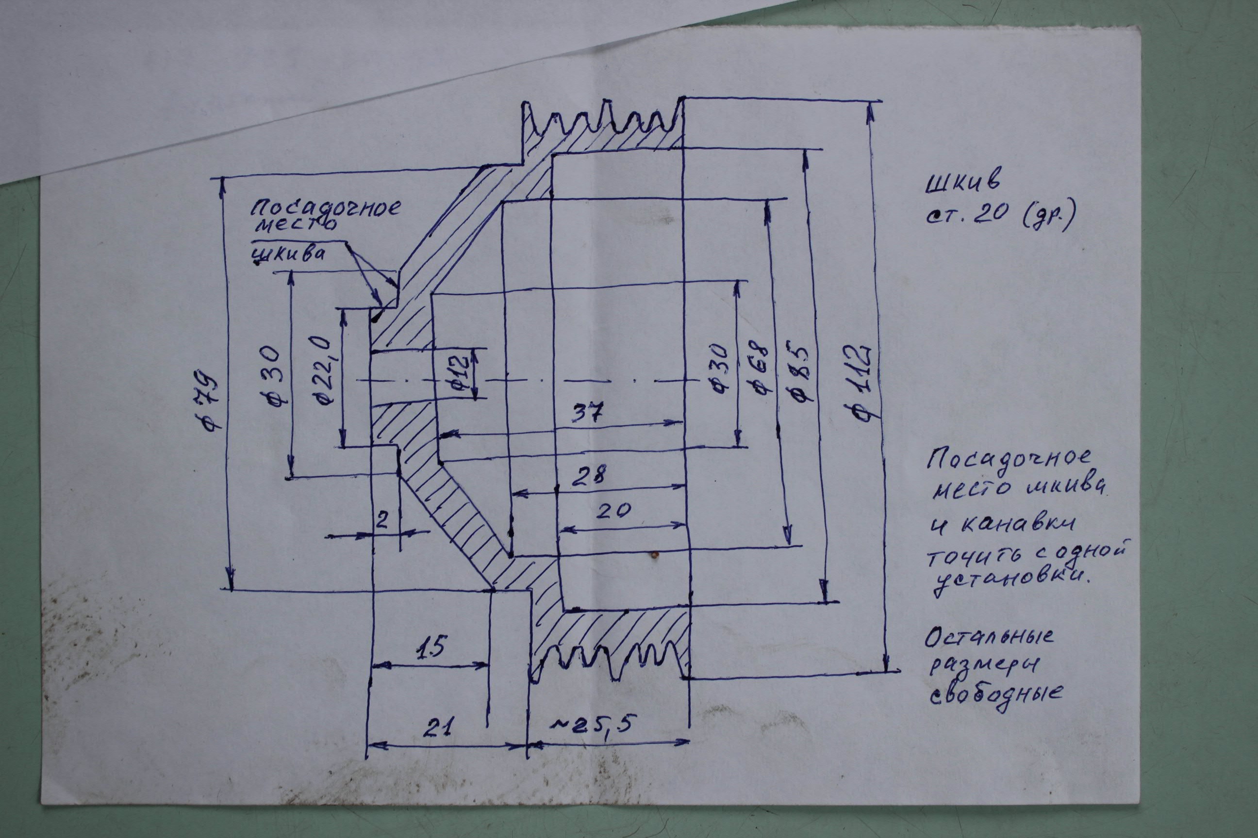

Дмитрий-59, Привет, Дмитрий. Я в своей теме делился с земляком эскизом шкива, правда под другие ремни. Главное - размеры стыковки нового шкива со шкивом ОКИ! А под свой ремень сам додумаешь.
Удачи!
