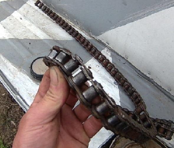

Василь, снимаю шляпу -hi- Канитель руками делана, мастер! Но испытал, так побереги машину. Или уже в проекте Канитель-2?
Колесная лодка "Канитель".
« Ответ #949 : Мая 05, 2021, 22:03:29 pm »
То была часть испытаний . Оказалось что послабление  цепи делать нельзя нисколько . Зуб рулевой звездочки легко разгрызает щеку звена . Либо городить подпорный направляющий скольз от бокового свисания .Но раз ей нравится быть всегда натянутой то мне тоже нравится . ;)

« Ответ #954 : Мая 06, 2021, 07:50:03 am »
Дык корабель же , и рулевая корабельная еще при Петре Первом рождена  ::cheesy:::
Карданчиком никак не заменить?  -hi-

Чтоб придти к идеалу надо строить три или четыре немного разных по корпусу , по начинке и в итоге понадобятся детали и агрегаты которых не существует среди доноров . А хотелки так и продолжат расти до конца жизни . Так что эволюцию безопасных ледовых машин корпусного направления  должен продолжать другой человек думающий и с деньгами .
« Ответ #956 : Мая 06, 2021, 08:05:13 am »
Ну почему бы не заменить . Надо установить мощный рулевой редуктор с урала или камаза способный на своей оси повернуть мост .  Или иную червячную рулевую машину желательно весом равным пустотелому сектору с цепью .
Или гидравлику с ограниченной силой в цилиндрах .
Вася, может заключить цепочку в белую ПНД трубу подходящего диаметра? К трубе припаять тройнички в качестве крепежа легко и длину можно сделать какую потребно. На концах трубы разогреть и сделать воронки для захода цепи . А то  как-то стрёмно иметь такую "гранату" . Когда она мимо зуба попадёт?
А . У тебя тележный поворот. Как на телеге конской... 0*)
