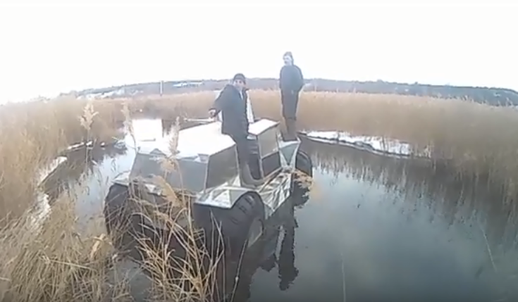

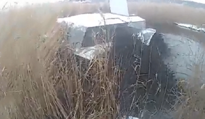

« Ответ #370 : Января 14, 2020, 23:14:15 pm »
Теперь я в корне изменил свое отношение к автомату . Он гад умный , сколько надо вальнуть , не отказывает в просьбе притом сам подберет желаемую передачу .  Пока я осмысливал как выбраться из болотины он упер колеса в натяг и без срыва в букс медленно как лебедкой выволокся на берег чем заслужил всеобщее уважение присутствующих на борту врюхавшейся на пузо баржи .

« Ответ #375 : Января 15, 2020, 00:11:35 am »
Это же на холостых?
Вообще как жига-карбюратор приспособился к акпп или акпп к карбюратору?
Колесная лодка "Канитель".
« Ответ #376 : Января 15, 2020, 00:25:53 am »
Это же на холостых?
Да на холостых . Первую воткнул и пока обдумывал что дальше лучше сделать он взял и уполз 1*11 , наверное в гараж захотел , ему там больше нравится
Еще ничего сам не пойму . Надо во все вникнуть , пока  никакого понимания нет .
