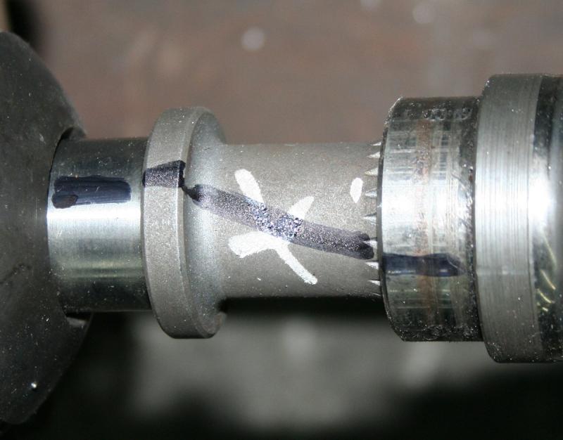

Сталь 30ХГСА, термичка. Испытания показали 1,5 кратный запас по моменту (2400 Нм).
Обратите внимание на удлиннение, однако, хромансиль!
Испытывались ЖЮ-088, но они по внутренней части одинаковые. Стенд сейчас не доступен...
