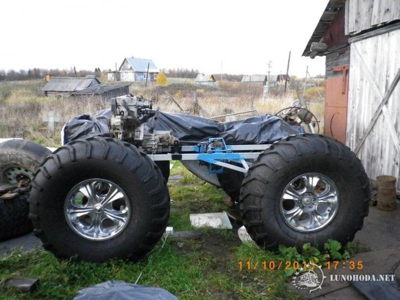

Тут от конкретной покрышки зависит.
Товарищ перед этим 8шт ОИ-25 собрал на литьё и успешно ездил.
http://lunohoda.net/forum/viewtopic.php?f=222&t=11185
Сообщение понравилось: Вада

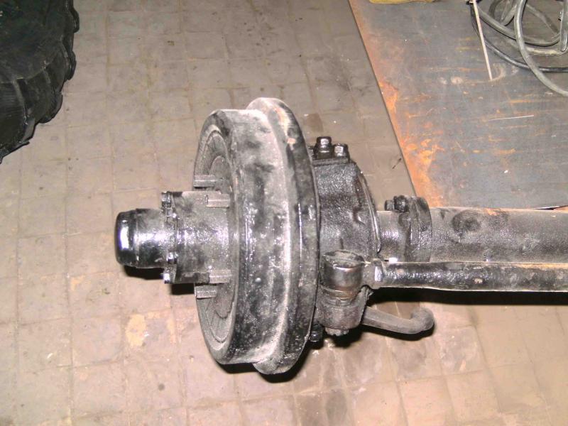

gudvin,
Не могу понять, как это диск залез на эту шишку  ::shy:::
Оффлайн Евгений 103
  • Сообщений: 2074
  • Откуда: г.Витебск,Смоленск.
Наконец то, вездеход почти котлета
« Ответ #26 : Июня 22, 2017, 20:00:42 pm »
gudvin,
Там "Нивкины" мосты.
Я тоже пробовал,литьё R18 с "БЕЛками" на УАЗ мост поставить...
Крутил..вертел и кинул эту затею..проще свой диск сварить.

На какую шишку ?
20й диск одевается на УАЗ мост с запасом километр, ни где не задевает, сошки родные, ГОРУ стоит, всё есть в теме.
Диски с розеткой 6х139,7 это джипы ниссан, тойота, мицубиси и т.д....
Ступицы УАЗ проточены и приварены блины на 6шпилек.
На новых дисках на 21" розетка 5х120 это БМВ Х6, Х5. Элементарно варятся катушки из трубы и двух блинов.
Хоть как придётся проставки ставить, у литья вылет маленький для вездеходных целей.

То же считаю что с камерой бэдлок не нужен.
У товарища в ОИ-25 на литье камеры родные, колёса мягкие, 0,2-0,3 может, проблем нет.
Там по ссылке много видео по болоту и снегу и колеям.
А если покрышку бескамерку приклеить к диску, то так же на 0,2 можно гонять.
На лёгком вездеходе, не на УАЗе конечно с шишиговскими мостами  ::cheesy:::
