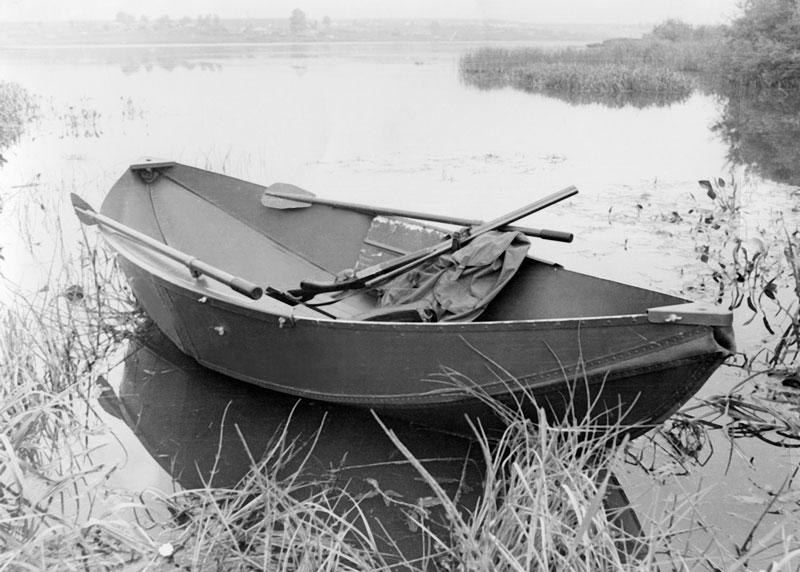

Досалась мне 8 клинка  ::cheesy::: 1981 год ЗИЧ=завод имени Чкалова  ::shy::: Паспортная грузоподъёмность 100 кг. Как на ней вдвоём плавать...?
Размеры :2.8х1.12х0.5 метра. Вот если её удлинить на ширину листа 1.2 , то будет оличныё корабль! Но прийдётся все швы переклепать  ::cheesy:::
Это?
Плавсредства для охоты, рыбалки
« Ответ #124 : Сентября 11, 2020, 11:13:07 am »
Она!

Посмотрел, а она почти как моя: шире по дну на 40 мм и пошире в оконечностях. На сколько удлиннять ?
Страшно приступать... А оно мне надо ::cheesy:::
