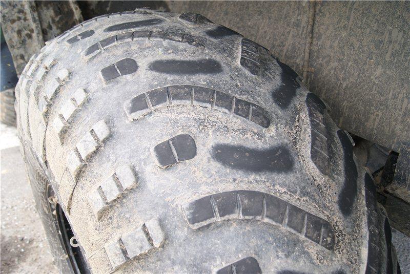

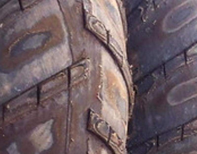

На военных грузовиках поперечные грунтозацепы умерли еще в годы войны, нащупали ёлку, потом расчлененную ёлку,
Немного не соглашусь . Грузовик на упругой шине и скорость во другая . Рев плачь и перегрев резины на скорости выше 40 . Что хотим мы ? Давай ка рассмотрим износ шин не надутых под грузовик .
Реборда . Реборда конечно яд . Во первых ее окружность  длиннее края брекера ( я имею в виду опорную ленту колеса ) ей деваться просто некуда она жмется внутрь и препятствует качественному контакту . Совершенно не стирается и не принимает участия в работе .За то умудряется накрячить место залома .
У елки и шашки примерно то же самое .
Блин со свалкой фоток не разберусь .  ::shy::: ::confused:::
Пока шашку посмотрим .

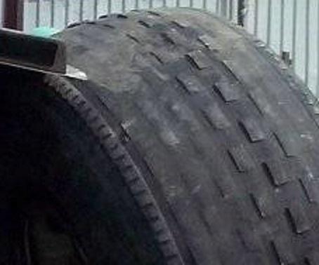

Я катал колеса на стекло на яме . Шашка начинает заранее  буксовать без воздействия трансмиссии . Как ? Накрашенная шашка рисует черту в бок (те что стерты на картинке выше ) Т.Е уже дрифтит никуда не едя .Естественно пятно контакта плывет . (увеличивается )
На поперечном ламеле на стекло не наезжал , если он и расползается то просто вытягивается в стороны (я так думаю) Дальше дело трансмиссии копать или не осилить копать . Черезмерно высокий вертикальный копать будет даже на прицепе ибо вход и выход (лопасти а не ламеля)из грунта под разными углами . Клиновой и домиком не знаю .

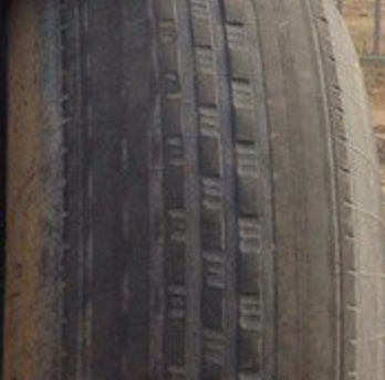

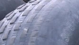

Похоже поудалял или ненайду в дебрях . тенденция одинакова
Полузмейка (кривая или нарезанная реборда)не исключение
