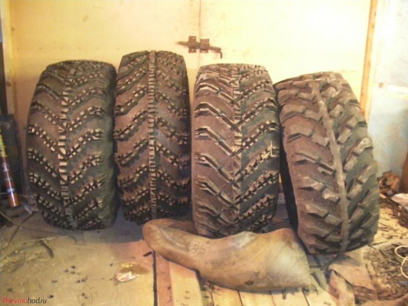

« Ответ #165 : Сентября 28, 2021, 11:28:23 am »
Во! Два колеса готовы. Заказчик сказал, что протектор нужно еще злее. ::diablo:::
Буду делать чистую смещенную шестеренку.
И потрошки.... Нравится, когда вот так  1*11

« Ответ #169 : Сентября 28, 2021, 12:04:37 pm »
еще злее.
Получилась бы елка по старым клыкам.А так больше на ирокеза похож. ::cheesy:::

« Ответ #171 : Октября 08, 2021, 22:42:44 pm »
Вот шестереночку  освоил.  -hi- ::cheesy:::
И ты туда же!? С ума посходили все с этими шестеренками! Такие грунтозацепы для пашни нужны и на тракторе, чтобы вдавливать их как следует. А если нашими пневмоходами такое вдавить как следует, то сверхнизкого давления уже не получается, да и полуосям капец приближается.
Приведите мне пример успешного классического колесного пневмохода!? Шестеренка для бортоповоротного имеет преимущество перед ёлкой, его легче в юз запускать при повороте, при любом повороте, при каждом повороте! На военных грузовиках поперечные грунтозацепы умерли еще в годы войны, нащупали ёлку, потом расчлененную ёлку, на пневматиках - невысокая нерегулярная ёлка или шашка - самое то!
Хотя, я понимаю, Заказчик имеет право хотеть нечто зверское за свои кровные... Нет возражений!
Африкандские ободрыши. На заказ
« Ответ #174 : Октября 09, 2021, 08:35:57 am »
В шестеренке для ободрышей есть преимущество. Протектор при елке нарезается в межклыковом промежутке, а резины там мало. Шестеренка пересекает и клыки и между ними (если донор с елочкой) Получается , что она стала зацепистей в болоте. Я только считаю, что любой протектор для болотохода должен быть изрезан ламелемями, чтобы резина "обнимала" каждую кочечку и веточку, а не вдавливала их и не прорывала травяно-моховой покров.
Не замыливался при пробуксовке, не рвали ковёр. Жаль что размерчик маловат для вездехода. С каждого колеса вырезалось по 8 кг при прореживании. По пашне весной Проходимцем на этих колесах даже вытаскивал  Паджеро-спорт , который застрял наглухо, до мостов.
  Идеально, когда после проезда остаётся примятая трава, а не грязная колея в полколеса.
Юрич, разделяю твое негодование.... Но кто платит, тот и заказывает музыку, ой, протектор. ::cheesy:::
Сегодня отдавал заказ, пообщался с заказчиком, понял, что он знает, что заказывает, согласно его дорожным условиям. Там не пневмоход, там действительно больше вездеход нужен.
Вот я предлагал вариант супер елки. Если не загибать клык после середины беговой параллельно другим клыкам, а провести его дальше по дуге и соединить с нижним клыком, то получится  - ШЕСТЕРЕЛКА!
