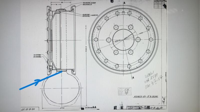

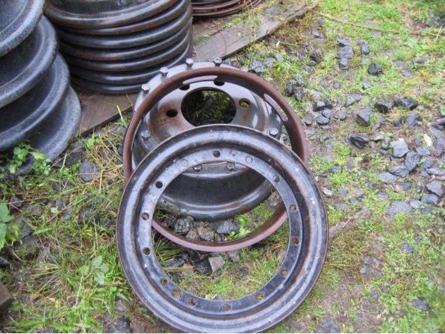

   П.С. Про колёса без накачки для тележки. чтобы не разбортировалось. Колеса в Зил 157, Газ 66 были из двух половин и во внутрь вставлялась полоса-распорка, которой борта покрышки прижимались к полудискам, когда эти половинки стягивались болтами. И колеса можно было спускать в плюшку без опаски разбортовки.
