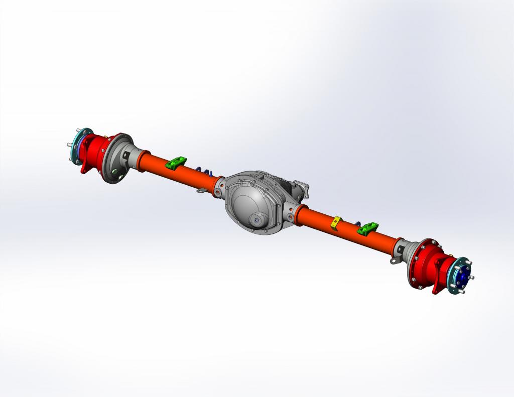

Для снегоболлотоходов ТРЭКОЛ ВЕГА и ТРЭКОЛ 39294 запущены в серийное производство мосты типа «Спайсер» с корпусом главной передачи «ГАЗ» и передаточным числом главной передачи 5,125.
Преимущества мостов типа «Спайсер» в сравнении с мостами типа «Тимкен» (УАЗ):
- тягово-динамические показатели выше на 10%;
- увеличивается ресурс главной передачи, так как она рассчитана на передачу большего крутящего момента;
- главная передача является гипоидной (для сравнения «Тимкен» (УАЗ) – коническая), гипоидное смещение обеспечивает более плавную и бесшумную работу;
- неразъемный картер главной передачи позволяет воспринимать большие нагрузки на ось, повышает надежность работы и ресурс;
- доступ к главной передаче через съемную крышку позволяет производить диагностику и ремонт без демонтажа моста с ВТС;
- возможность установить электронноуправляемую блокировку дифференциала (межколесная блокировка).
Никак и с КР?
Видео вездеходов
« Ответ #1455 : Апреля 08, 2024, 16:36:25 pm »
Никак и с КР?
Да с редукторам,но и цена наверно будет под 200 тыс.за мост.Если они бу  мост похожий но только с планетарными редукторами,продают за 180 тыс.
