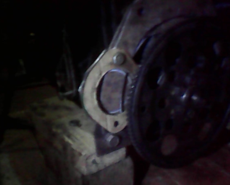

МВП,
Если ты жигулёвский маховик оставляешь, от классики стартёр ни как не поставить ?
Он же вроде со стороны мотора крепиться.
Оффлайн kekekew
  • Сообщений: 2608
  • Валерий
  • Откуда: Лабытнанги
Re: АКПП на вездеходе
« Ответ #101 : Июля 14, 2016, 22:35:32 pm »
Вот эта хреновина с 6-Ю болтамиУ меня не такой формы, у меня на это место ставятся рег. шайбы тоже под крепление к маховику.  За счёт их можно приблизить или удалить трасформатор от кпп, отрегулировав зазор
  • Сообщений: 14614
« Ответ #102 : Июля 14, 2016, 22:51:02 pm »
Не нравится он мне .
Оффлайн kekekew
  • Сообщений: 2608
  • Валерий
« Ответ #103 : Июля 14, 2016, 22:53:30 pm »
Его смысла нет ставить. На блоке всё равно нет крепления стартера

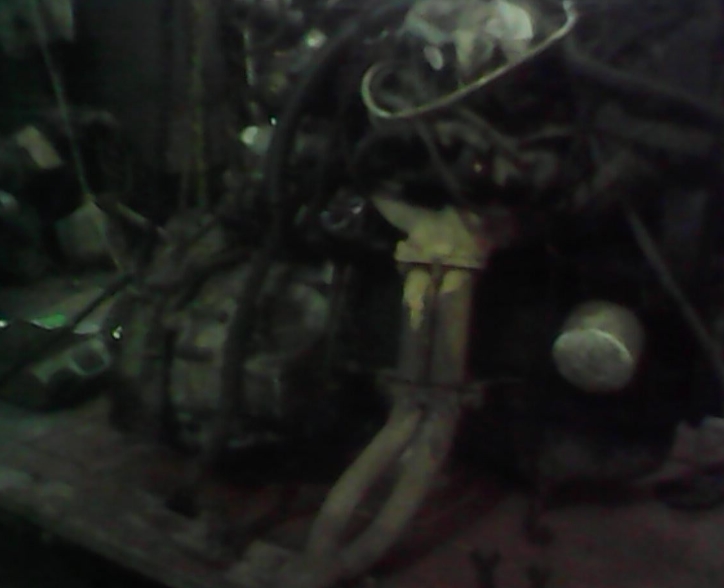

« Ответ #104 : Июля 24, 2016, 22:50:46 pm »

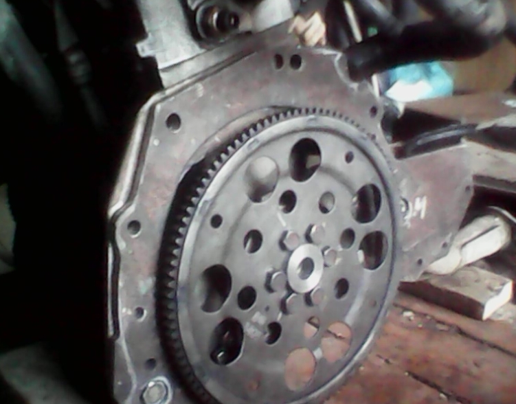

Чот поторопился я балбес с плитами . Придется все переделывать наверное . Такую деталь вряд ли сваркой вгонишь , покозявит все .  ::diablo:::
  • Сообщений: 14614
« Ответ #113 : Июля 29, 2016, 00:54:04 am »
Полная хрень . Все переделывать . Ну так для тренировки зазоров (к стати , сколько там длжно быть в зацеплении? )и самоуспокоения стартер присунул (по большей мере глянуть как и где колокол коробки строгать )
Движок с кпп по новой сведу , но день и металл безвозвратно потерян  ::cry::: .
