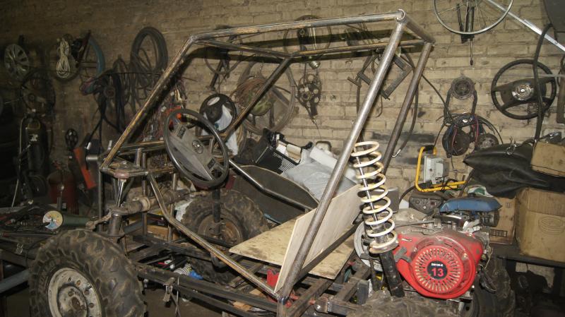

КВАДР"МАРС" 4х4 с двумя раздатками "Нива"
« Ответ #69 : Августа 26, 2018, 22:16:24 pm »
Доброго времени форумчане!  -hi-
"МАРС 4"..продолжение!
У меня,только,этот "МАРС",не поехал..
Немного иноваций,и проект опять в строительстве.
Оффлайн Евгений 103
  • Сообщений: 2083
  • Откуда: г.Витебск,Смоленск.
« Ответ #70 : Августа 26, 2018, 22:32:32 pm »
103, говорю тебе: сайд бай сайд, двухместная багги и будете на пару закатываться. Дуга безопасности тоже не помешает.
Всё же,опыт много значит!
Юрич,спасибо за твои советы!
Будет,вот такая маленькая машинка..
Мост портальный от "Сайгака" от "РЫСЬ"
Привод,пока только,задний.
Двиг китай 13 л/с.+ Вариатор.
Колёса,от квадра
Подвеска передняя "ОКА"
« Ответ #71 : Августа 26, 2018, 22:35:54 pm »
Вот так,"поженил" портальный мост" и вариатор с двигом .

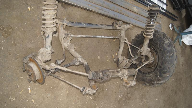

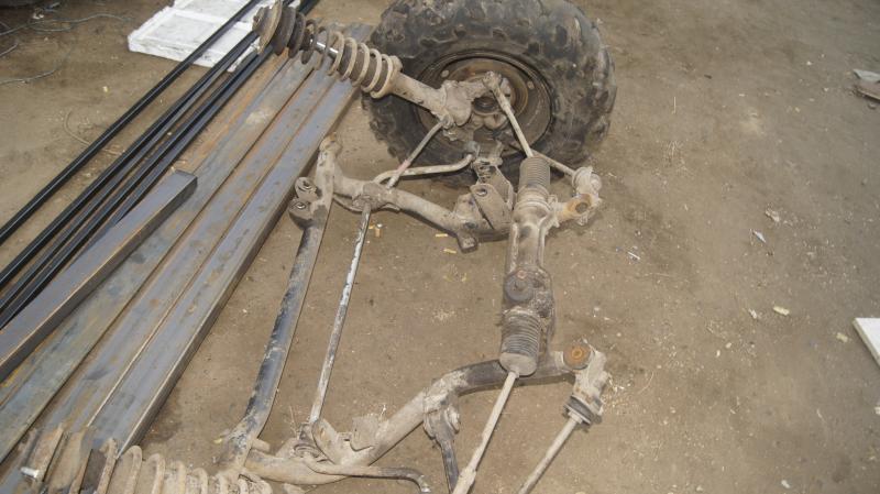

« Ответ #73 : Августа 26, 2018, 22:50:56 pm »
передняя подвеска,от "ОКА"..
Ширина,1150мм, по краю колёс,будет.
  • Сообщений: 5094
« Ответ #74 : Августа 26, 2018, 22:59:51 pm »
Евгений 103, А задняя подвеска на двух пруточках, не слабо? Как делал диски и стыковал с мостом?

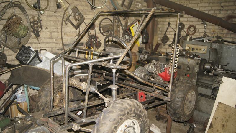

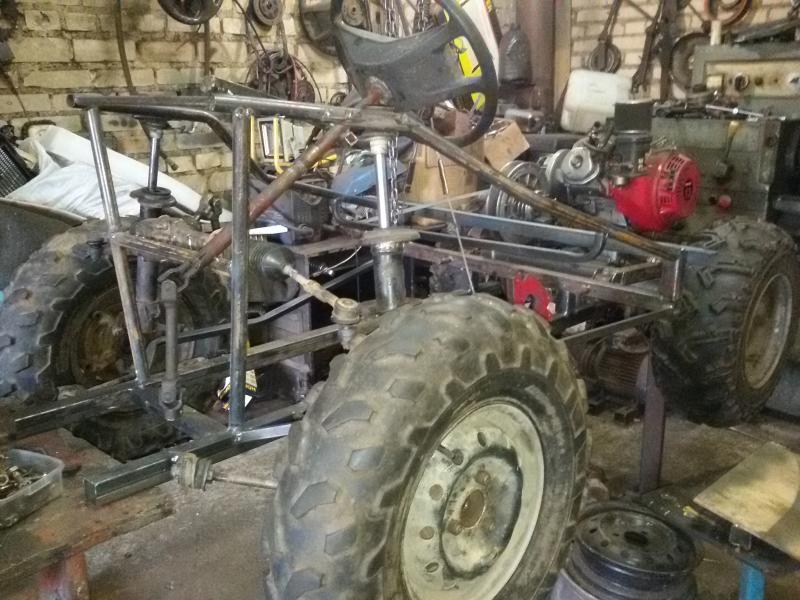

« Ответ #77 : Сентября 20, 2018, 23:06:02 pm »
Приветствую!  -hi-
Немного фоток.. ::morning1:::
« Последнее редактирование: Сентября 20, 2018, 23:12:57 pm от Евгений 103 »
Оффлайн Евгений 103
  • Сообщений: 2083

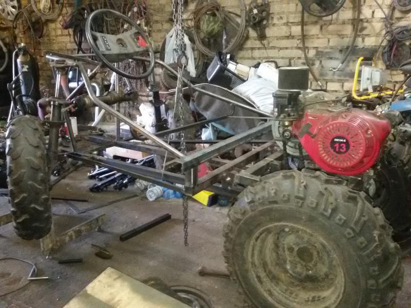

« Ответ #78 : Сентября 21, 2018, 22:03:58 pm »
Вот на "прихватках" такая конструкция получается.
Будут ещё крылья,багажник ...ну т.д.
...фото!

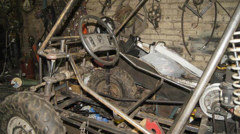

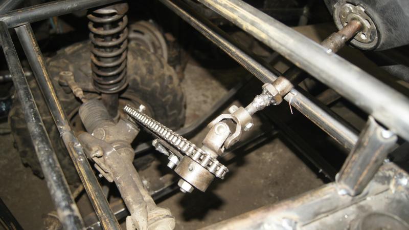

« Ответ #79 : Сентября 27, 2018, 02:55:39 am »
Руль,через цепь!
Колеса ураган, двигатель нива, мосты самодельные.
