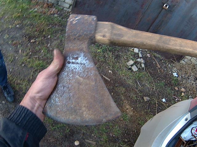

  • Сообщений: 14628
Топоры
« Ответ #142 : Ноября 12, 2023, 00:33:55 am »
С большой вероятностью Советский с меньшей царский . Орленый оттиск перед цифрами не ставился . Тем   паче пред  артелью . Чо ето ?
Кованина средненькая . Борода примерно У15 . Затылок имеет переход стали как у сверла с быстрореза .
Мясницкий ?

  • Сообщений: 5093
Топоры
« Ответ #143 : Ноября 12, 2023, 00:40:44 am »
А голова как у томогавка! И всад наверно соответствующий ?

У соседей вырвал полуколун из металлолома  ::angry:::. Трещина в обухе...  Как правильно разделать и заварить?
Сварщик, после заварки, сунул обух в масло(без спроса)=как это исправить ?
Отпечаток масла на половину прошивки под топорище  ::tongue:::
