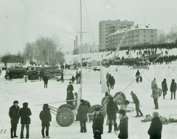

« Ответ #7 : Ноября 10, 2022, 22:50:28 pm »
Архангельск 1988г

« Ответ #8 : Ноября 11, 2022, 07:41:53 am »
Аппарат прикольный  1*11, но только в качестве развлечения или тс в один конец (если не изменится направление ветра), в точку старта на себе обратно 0*). Его можно сравнивать с буером, но у него будет огромный минус, это боковой дрейф, который не позволит закладывать галсы, сомневаюсь что он будет способен хотябы на галфинд, а так основной курс фордевинд (н уи маломальский багштаг). Как живущий на берегу Обского водохранилища, развлекаюсь и кайтами (в том числе кайт-баггаи, развлекался когдато) и яхтами. На кайте гонял на зимнюю рыбалку (ох сколько было расспросов от рыбаков, мой ответ - "забудьте!"), очень много нюансов, и направление ветра и сила ветра и т.д., а когда у тебя бур в рюкзаке и есть шансы приземлится на спину с высоты метров двух ::crazy:::, ну это так отступление. И на яхте ходил на рыбалку, но там у меня моторчик есть :yahoopnevmo:.
А так, думаю за основу брать буер, и ставить на пневматики, только учесть, что от багштага к бейдевинду, будет расти боковое сопротивление на колеса, которое может привести к разутию камеры/покрышки и т.д. -hi-

« Ответ #9 : Ноября 11, 2022, 09:36:28 am »
Да ладно, в 80-е целые экспедиции на них закладывали, и галсами он ходит. Неужто боковое сопротивление колес намного меньше сопротивления шверта?

« Ответ #10 : Ноября 11, 2022, 10:52:56 am »
Думаю да! Насколько велико сопротивление колес пневматика на снегу, льду?
А если честно, я бы хотел посмотреть как они галсы закладывают. А если он сможет вернуться в точку старта, то тогда я не прав!

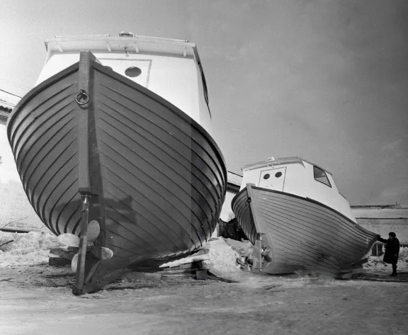

Разве бриг или барк с прямым парусным вооружением не мог ходить галсами и попасть в нужный порт или сделать боевой маневр ?  Да и киль   у них не ахти по сравнению со швертом там больше работает полнота обводов корпуса , а они чем то колесо напоминают . У меня была парусная "Дори" с гафельным вооружением  Но ходил больше под дизелем . Дизель основательно растрес ее старенькую обшивку и приходилось вычерпывать ведер по десять каждый день . Такая старуха никому была не нужна и сгнила в итоге на краю острова в близи лодочного причала .

Дора , Соломбальской судоверфи
На 3.46 журнал 43 года с фотками . Только у меня старше была без рубки , с гафельным вооружением но с дизелем . Попадаются там ее чертежики . Вот на них и видно какой киль стремненький против шверта
Ледовый класс? Чтоб киль не прищемило?
Парусники на пневмоходу
« Ответ #17 : Ноября 12, 2022, 18:33:44 pm »
Ледовый класс?
Ну уш . Деревяшка ледового класса . Была такая , народ окрестил Черная Смерть . Палубная ,теплая , смоленая сланцевой смолой , краска не держалась , всю жизнь черная была .Чуть солце выглянет , смрад жуткий в ней .  На охоте осенней ледком озера задернулись в пару см . Через час хода во льду скуловые доски прорезало от форштевня насквозь борозды пол метровые . Одеялами конопатили .
