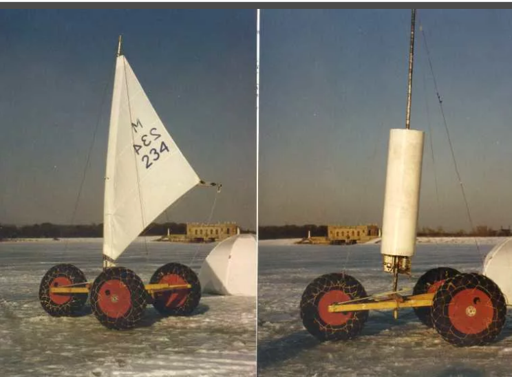

В первом сообщении:
Фото 1: Под спинакером, двигатся могут фордевиндом-багштагом.
Фото 3: галфинд-багштаг.
Скорее всего сливаются по ветру.

« Ответ #22 : Ноября 14, 2022, 09:06:18 am »
На фото идут под спинакером (красный) просматривается спинакер гик, грот практически лежит на вантах, чистый фордевинд (=/-)

« Ответ #23 : Ноября 14, 2022, 09:14:30 am »
 У меня вообще сомнение, что они пойдут по рыхлому снегу. Только наст или плотный надутый снег.
Парусники на пневмоходу
« Ответ #24 : Ноября 14, 2022, 10:01:25 am »
Могут конечно, правда острота хода не очень и дрейф велик.
У меня просто сомнение, на сколько пневмо колесо способно сопротивляться боковому дрейфу, парусность от них, и не разуются ли они?!.

« Ответ #38 : Ноября 14, 2022, 12:35:55 pm »
Аппарат прикольный  1*11, но только в качестве развлечения или тс в один конец (если не изменится направление ветра), в точку старта на себе обратно 0*). Его можно сравнивать с буером, но у него будет огромный минус, это боковой дрейф, который не позволит закладывать галсы, сомневаюсь что он будет способен хотябы на галфинд, а так основной курс фордевинд (н уи маломальский багштаг). Как живущий на берегу Обского водохранилища, развлекаюсь и кайтами (в том числе кайт-баггаи, развлекался когдато) и яхтами. На кайте гонял на зимнюю рыбалку (ох сколько было расспросов от рыбаков, мой ответ - "забудьте!"), очень много нюансов, и направление ветра и сила ветра и т.д., а когда у тебя бур в рюкзаке и есть шансы приземлится на спину с высоты метров двух ::crazy:::, ну это так отступление. И на яхте ходил на рыбалку, но там у меня моторчик есть :yahoopnevmo:.
А так, думаю за основу брать буер, и ставить на пневматики, только учесть, что от багштага к бейдевинду, будет расти боковое сопротивление на колеса, которое может привести к разутию камеры/покрышки и т.д. -hi-

« Ответ #39 : Ноября 14, 2022, 13:33:34 pm »
Про современные заводские шины пневматики ничего не знаю,а вот голая камера,на голом льду бокового сопротивления не имеет,у меня был лёгкий шестиколёсный каракат на камерах,в сильный ветер,даже в движении,его очень легко сносило ветром в бок,и несло боком по голому льду пока не зацепится за пятно снега,причём каракат был открытый без кабин и кунгов,Тайбола Соломбальская,парусность минимальная,
