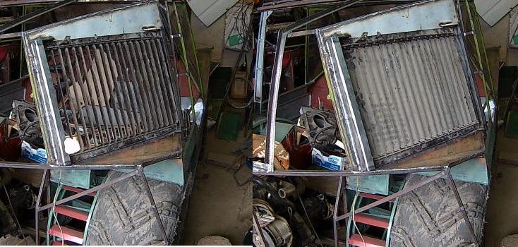

Вот еще одна деталь от холодильника с позаимствованным комингсом и задрайками корабельного люка

Пробую спрятать боевые вмятины и новоиспеченные стиральные доски .

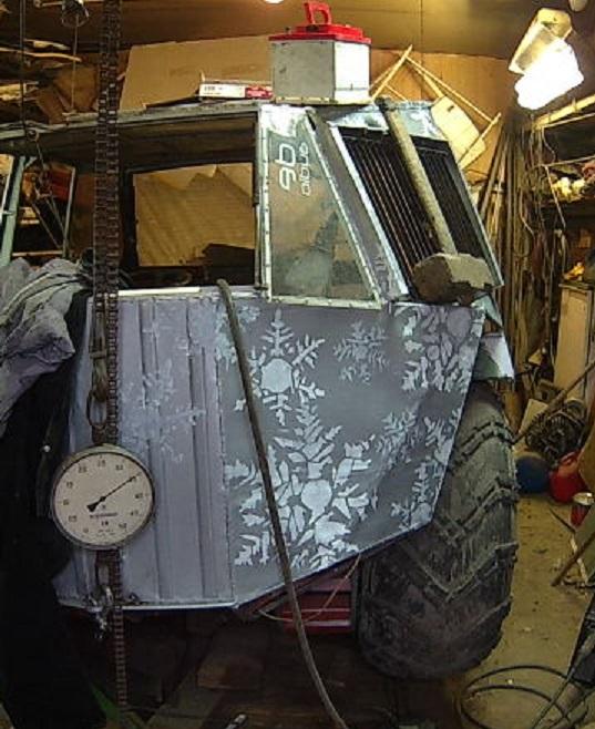

Вес растет . На задней оси уже 350 . И чего то его кренит на левый бок на 30 кил . Не может рулевая и выхлопная столько весить .

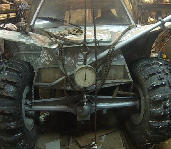

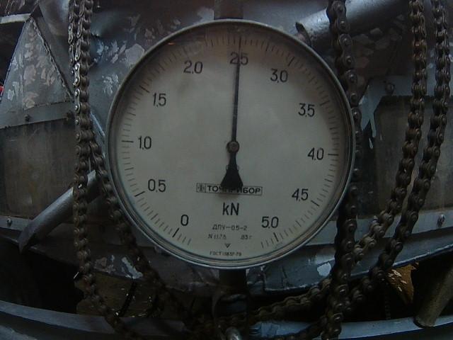

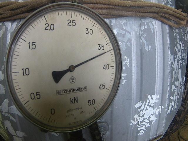

Контрольное взвешивание по осям полностью снаряженного и экипированного .
Задняя ось
Передняя ось

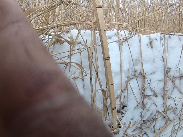

Губина снега от 40 до 60 Камыш не дает уплотнится .
Едет удовлетворительно  , разгонятся не пробовал . Лебедка цепи штыри и кувалда не пригодились .

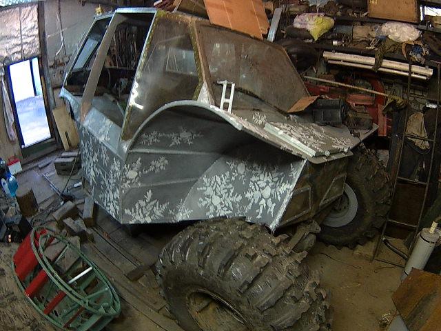

Трекол с продольным протектором по снегу едед хуже чем шашечный  , трекол с поперечным протектором считается говно , потому что его никто не делал .  Сворачивает камеру тяговое колесо хоть и роет меньше , на ней протектор изменен (экспериментальный ) но поперечный  , почти поперечный , с упорами бокового скольжения как и на левом .

Опорные плицы в водоболотной грязи  не работают . С поперечными связываться нет желания , перестанет ходить по настилу .
