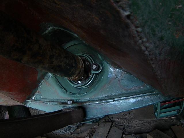

« Ответ #170 : Августа 31, 2021, 07:40:53 am »
Дейдвудная труба  ;)
Рыбачья самоходка
« Ответ #171 : Августа 31, 2021, 10:18:36 am »
Дейдвудная труба
А уплотнение то чем ? ::undecided:::
Рыбачья самоходка
« Ответ #172 : Августа 31, 2021, 11:02:04 am »
Набивкой сальниковой .
Рыбачья самоходка
« Ответ #173 : Августа 31, 2021, 11:34:40 am »
Тавотницу не делал . В чем графитовую (Суховатую. Для насосов  )набивку сварить , в литоле или в воске , нигроле , тад17?

Рыбачья самоходка
« Ответ #174 : Августа 31, 2021, 12:55:25 pm »
набивку сварить ,
А без разницы.  ::undecided::: Что есть в наличии,в том и вари.Нигрол воду лучше отталкивает.

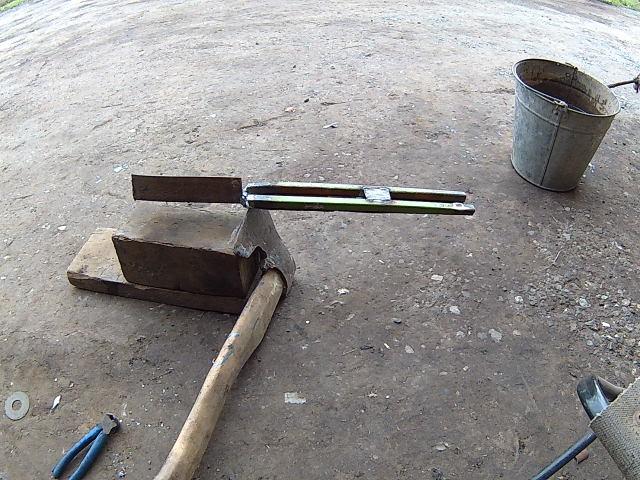

« Ответ #175 : Сентября 30, 2021, 17:05:04 pm »
Коробчатый швеллер 15х15х1.2 полка 0.8 h50 немного Б.У.
Снутри подржавлен ,снаружи  подварен , слегка подсверлен , усталосными напряжениями подмучен .  vs сорокпятый  уголок Сов. производства и немного распорно упорного железа в консоль  ;)
« Последнее редактирование: Сентября 30, 2021, 17:14:40 pm от МВП »
Рыбачья самоходка
« Ответ #176 : Сентября 30, 2021, 20:10:35 pm »
Чото подумал , подумал .. надо наверное пыл убавить и прочность снижать . До уголка 30х20 . Две балки из жестянки от холодильника и 15го профиля равны по весу полсотому уголку .
