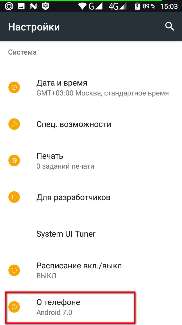

А у меня 7.0
Так и у меня все телефоны с Андроид 7,0 и выше.Если при подключении к компу в шторке нет выбора подключения по USB.то идём в настройки андроида и раз семь-восемь подряд нажимаеш на номер сборки,это чтоб включить в настройках режим разработчика
Дальше заходиш в настройки и жмёш на пункn "для разработчиков"
далее в меню для разработчиков ищеш пункт "Конфигурация USB"
и в этом меню выбираеш пункт MTP и это всё.
