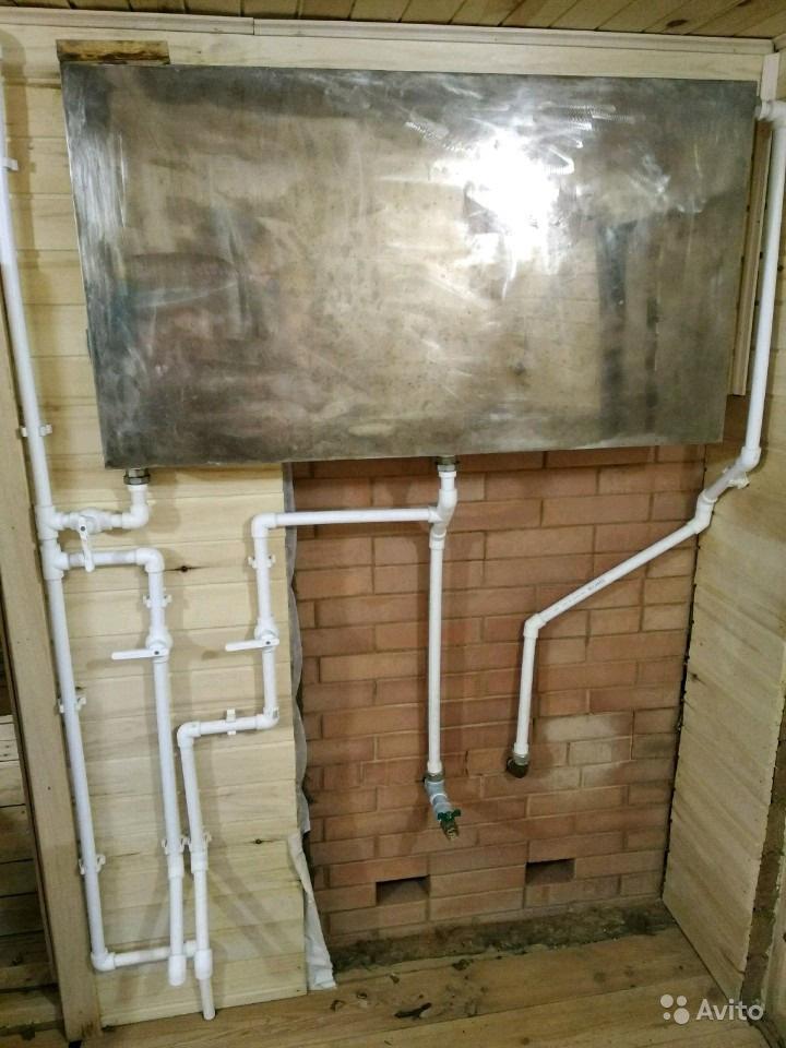

Всем доброго дня! Поделюсь своим опытом. Баню поставил 3 года назад из профилированного бруса. Брус укладывал на двойной джут, крепил брус берёзовыми нагелями через метр в шахматном порядке, углы внутренний шип/паз. Печка металлическая сварная, металл 6мм., колосники чугун (магазинные) на уголке. Внутри печки вварил U - образную трубу диаметр 40мм под небольшим углом. Печку обложил кирпичом на расстоянии от металла 30мм.  U - образная труба - кипятильник/нагреватель, соединён с баком на 100л. Бак варил из нержавейки 2мм. Обвязка из полипропиленовой трубы для горячей воды. Водоснабжение от центрального водопровода со сливным краном. Парная с помывочной раздельные. Пол в парной и в предбаннике двойной в промежутке с пенопластом. В помывочной пол без щелей с двойным уклоном к центру. В центре металлический жёлоб/водосток переходящий в местную канализацию (сантех. труба на 100 + дырявая бочка на 200л.) Печка топится из предбанника. В парной температуру догонял до 135 градусов, высидел 3 минуты  ::cheesy:::

albash, Основательный подход. -hi-.Порадовало количество кранов ::cheesy:::.
 ::cheesy::: На самом деле здесь их 5 шт (на полу один плохо видно, но он есть) + ещё один на ведре/обливайке под холодную воду. В пяти метрах от бани есть пруд с карасями, но ведро складнее. Да и в 10 метрах от моего забора стоит пятиэтажка и с голым задом по участку как то не комильфо  ;) ::cheesy:::
