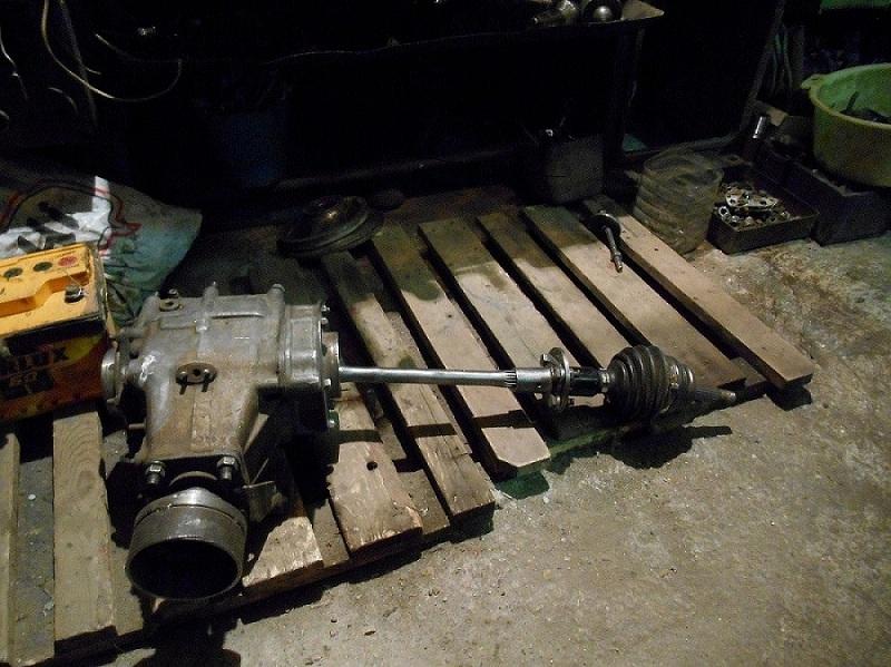

« Ответ #1587 : Мая 03, 2022, 17:11:04 pm »
Вышел последний вариант приводов , было то всего три , в том числе и на крестовинах , но где их выцарапать ? хотя для степной зоны сойдёт и на ШРУСах потому как пыльникам неча цеплять , да и мало их ...всего то десяток  ::cheesy::: . Почему разборные - потому как по другому пыльники не можно будет менять . Вот дождусь от Василия подарок , тогда и продолжим  -hi- .
