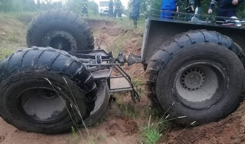

Кто у нас тут с Шенкурска??
Спасатели эвакуировали из леса травмированного каракатом мужчину
3 августа, днем, в лесном массиве Шенкурского района, недалеко от реки Поча, 55-летнего мужчину придавило каракатом. Об этом в экстренные службы сообщил его зять и дочь, ставшие участниками происшествия. Заявители самостоятельно извлекли пострадавшего из-под техники. Мужчине требовалась экстренная медицинская помощь: он не мог встать, не чувствовал левую ногу и руку.
Заявитель подробно описал маршрут следования и предоставил координаты их положения. На место происшествия выехала местная пожарная часть с фельдшером. Сложность ситуации заключалась в том, что пострадавший находился в труднодоступном месте, куда наземным способом можно добраться только на каракате. Также вставал вопрос о транспортировке травмированного мужчины.
В то же время экстренно к вылету на вертолете Ми-8 2-ого Архангельского объединённого авиаотряда готовилась группа спасателей и фельдшера ГБУ АО «Служба спасения им. И.А. Поливаного».
Во время следования спасательной группы на место прибыли пожарные Шенкурска. Опасения подтвердились- пострадавшего необходимо было эвакуировать вертолетом.
Через непродолжительное время вертолет сел на обозначенную заявителем площадку. Пострадавший погружен на борт и доставлен в аэропорт Васьково Приморского района, где с подозрением на перелом костей таза передан медикам СМП для дальнейшей госпитализации.

Печально конечно. Перевернуться в высокой траве, запросто можно. Наезжаешь на пень, которого не видно и...на боку. Цепи, хорошо спасают от переворота и с кабиной .... безопаснее. Ну хотя бы...дуги. Старые механгизаторы помнят что, на колесниках МТЗ первоначально были кабины, которые сминались при перевороте трактора. Потом стали их, усиливать дугами безопасности.

Какие цепи, к пню привязать, это вроде типа Медведь, у него ограничитель мощный качания, видно ж набок лег весь сразу.

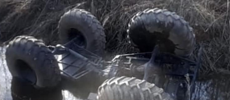

Несколько странное для меня фото . Есть серьезная необычность .

Тоже нормально лёг.
Доля такая, как повезёт.

Между передней и задней полурамами цепи.  Чтоб, в натяг, при максимально повороте руля. Не раз "спасали", в лесу сдаешь назад, бывает и не видишь что, наехал задним колесом, на пень или деревце.  И тебя, в передней полураме, тоже начинает поднимать, переворачивать. Тут и...спохватишься. А с кабиной, вылез "на карачках" из её, каракат поднял и ...дальше поехал. Ну так...примерно.

Зачем цепи если есть жесткий ограничитель качания.

Приделай, на А1 тоже кулак, сначала ограничитель хлипковат был и отрывало, сейчас скорее каракат пополам развалится чем ограничитель оторвёшь.
Цепи ограничивают качание в повороте или наоборот, поворот при скрещивании. Слабо делать толку нет.

Где здесь, жесткий ограничитель качания ? С им не должен так каракат "лежать". Или весь полностью.

Для тебя ет тупые картинки . Изучая множество разных фот катастроф могу сказать точно , что раньше машина долго лежала на правом боку . Потом ее зачем то скинули .
https://cherepovec.bezformata.com/listnews/montazhnik-iz-kadnikova-pogib-vo-vremya/116400365/?amp=1

Самый жесткий из всех дуга или пародия на кабину . Остальное мало спасает , только предвещает .

Здесь нет
