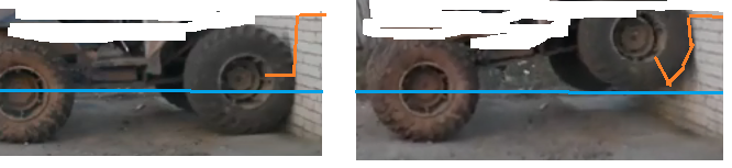

Если вездеход провалившийся  в полколеса, каким образом его может тянуть вверх?
Технически выглядит так . Ни одна лебедка такого не может .

лента намтывается на колесо как на барабан лебёдки
А как поведет себя диф в переднем мосту?  Если он свободен.По идеи  на плаву должно одно колесо крутится...если оба привязаны к лунки. ..
И сюда же втора я  непонятка- лед толщиной 7-10 см будет резать лентой, и ломать колёсами. ..делая полынью.
Сам в таких передрягах не был - но интересно как это технически и в реальных условиях  а не сидя на диване...

« Ответ #82 : Декабря 12, 2023, 11:28:33 am »
Если можешь ломать колесами, то ломаешь и едешь, никакая лебедка не нужна. Она нужна там, где лед не сломать, т.е. он держит вездеход, чтоб выехать обратно, а не держать путь дальше, то бишь барахтаться в полынье.

« Ответ #83 : Декабря 12, 2023, 15:40:10 pm »
Поэтому и нужны две ленты,на каждое колесо по ленте.Получится мягкая блокировка дифа.

« Ответ #84 : Декабря 12, 2023, 15:43:59 pm »
Если путь в перёд не известен по состоянию льда,я выезжал всегда назад,проваливаешся как правило с крепкого льда,а в перёд можно очень долго пытатся выехать но так и не суметь.так как лёд тонкий.

« Ответ #85 : Декабря 12, 2023, 16:15:34 pm »
Кино бы кто снял для наглядности...

« Ответ #87 : Декабря 13, 2023, 09:46:11 am »
Если медленно красться то то да . На скорости можно далеко залететь  и до берега потом ледоколить .

« Ответ #88 : Декабря 13, 2023, 10:01:02 am »
У меня не прицепить а то можно было снять . Раньше цеплял за поперечные ремни камерных колес . Плоских строп не было , на одно веревку на втрое капроновыю сеть скрученную в жгут (пришлось и такое применять).
Процес выглядит так . Цепляешь чалку , натягиваешь до якоря чтоб колесо подплыло к краю полыньи в упор . Потом второе , чалки должны быть параллельны и по ширине колеи . Лезешь включаешь передачу и колеса начинают их накручивать . Дифференциал ? Ну какой нах дифер , Ты можешь представить как может забуксовать колесо учаленное ? Я нет даже если и чалка одна свободней то дифер как раз подбукснет и смотает сначала слабину прежде чем тянуть равно , что не получится у блокировки она тянет за одну которая туже все перекашивая .

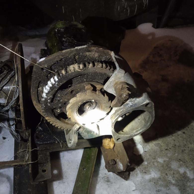

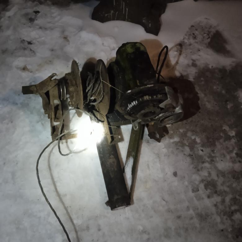

« Ответ #95 : Февраля 12, 2025, 22:30:31 pm »
Лебёдка давнишняя, ходила по людям, но вернулась. Редуктор червячный, передаток 41. Крутил какой-то жбан на маслозаводе.
Был тогда в хозяйстве 82-й и привод стал тракторным. Плита, маховик, кожух стартера и эл. стартер 12В от тракторного пускача. Позже эл. стартер от Луазика подошёл по креплению, резвее крутил. Есть стопорное устройство уж не вспомнить от чего (вроде бортовой грузовика). Токарь толковый помог с механизмом включения. Пока рылся в поиске шлицевых муфт, он вручную (болгарок не было) сделал шестигранную головку, осталось только сварнуть ответную гайку. Однако молодец, учили чему-то ранее в гопе. 1*11. Иногда обращаюсь к нему за помощью.
Много в работе не была. Возилась в луазике. Один раз сдёрнул с брюха в колеях. Оборвал 6 кразовских лаптей. Сколько товарищ сделал, не знаю.  Тросиками было тогда плохо, здесь прядка тягового троса.
День работы 55ач акум выдерживал, ночь на зарядке.
Может подъёмник какой в гараже сделаю.

« Ответ #96 : Февраля 12, 2025, 22:41:10 pm »
Под стартер круто  1*11 Хоть грибы в лесу выдирай , от развития цивилизации не зависима . В современных тенденциях предок на шаг вперед .
