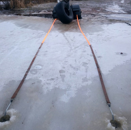

« Ответ #62 : Декабря 09, 2023, 14:08:20 pm »
картинок такого лебежения
В отличии от иных способов и супер мощных лебедок такой выдирает исключительно вверх из ямы синхронно . Диф тут не играет никакого значения , блокировка внешняя и ни одно колесо в букс не может работать . Трансмиссия выдерживает если она способна сама по себе ехать в подьем по прибитой к грунту гусенице . Чалка не обязательно в ширину гуси , обычно опорной поверхности колеса хватает .
Способ не быстрый и требует начальной подготовки и немного навыка , По надежности оцениваю в 4 из 5 баллов .

фото и видео нет. Но поверьте пжлст. что не обманываю. И так, позвал двух друзей на перволёдье, так как лёд встал от 7 до 10 см. В итоге приехали в пятницу вечером и пока топили печь и готовили монстрика к выезду пошёл снег((... Снега нападало за ночь 30 см. Херня! С утра поехали, чё там- 2 км. по берегу и 5 по озеру... По берегу проехали без проблем- что такое 30-40 см. свежего снега для вездехода?! )). С собой лебёдка (купил год назад). Выехав на озеро провалились через 20 метров ((. Пассажиров выгнал и раскачавшись выехал на лёд минут через 20. Проехав ещё 50 метров провалились второй раз ((. Пришлось лебедиться, благо ехал вдоль берега и есть за что цеплять лебёдку. Выехали, решил уехать подальше от берега ( думал там лёд потолще), проехав 20 метров провалились((... Пипец полный!!! Обычно до места 20-25 минут по озеру, а тут.... Сверлим лунки, бросаем в них якоря, разматываем лебёдку и... лебёдка отказывает!!! Греется коробка с релюшками и всё((... Слава богу есть в безраздельном бардачке 2 репера, и на передних колёсах есть поперечные ремни! Цепляю репера крюком за ремни, второй конец к реперу- 2 минуты и монстрик на льду). Алелуйя!!! Хрен там((... Через 30 метров опять провалились (((... Лебёдка не работает ((. Но репера на колёса это вещь!!! В итоге выгрузил друзей с Монстрика ( каждый друг весом под 100 кг.) Доехали до места). Вроде УФ всё ок!     Хрен там ((... Рыба вообще не брала, поймали всего 2х окушков. Поехали назад через 3 часа снегопада. Назад проваливались 12 раз!!! Грёбанный снег!!! Монстрик со мной одним выходил на лёд. Друзья идущие по следу проваливались по пояс((. Через 3- ТРИ часа ( вместо обычных 20-25 минут), решил- лучшая лебёдка это лента репера зацепленная за ленту посередине колеса!!! Конечно лент должно быть 2, на каждое переднее колесо. Во первых таким образом поднимает колесо вверх, а во вторых исключает всякое электричество! Опыт ( сей печальный) был у меня прошлые выходные... Всем добра и всегда добираться до дома))
Сделай фотку, ежели время будет?

лесник 83, фото, боюсь , поздно будет, когда ещё в деревню попаду. А репера это обычные ремни длинной 10 метров с замками которые есть в любой фуре для крепления груза -hi-. Лента шириной 5 см. с одной стороны крюк, с другой плоская чтобы в замок зашло :). Надеюсь понятно объяснил. С уважением -hi- )).

Лента шириной 5 см. с одной стороны крюк, с другой плоская чтобы в замок зашло . Надеюсь понятно объяснил. С уважением
Крючком за ремень на колесе,а за лёд чем цеплял? Механизмом натяжки стропы за лёд цеплял? или как то по другому цеплял,крючок то на механизме натяжки мал совсем чтоб за лёд зацепить,если только за ледобур.
В темах, может МВП? мелькала приспособа зацепа за лёд. Мне видится простая железка с приваренным ухом, чтоб в воду под лёд и поперёк лунки. Крюк (пусть большего размера) не так универсален по загибу из-за разной толщины льда? Но первую легко спустить и закрепить, обратно выудить  будет морочнее. ::thinking::: Что и хотел выяснить у самовытаскивателей, которые по факту работали, не кичатся этим, а не за столом которые поддатые.

В темах, может МВП?
Если лед тонкий их в две лунки опускать друг за другом (гуськом) а не поперек натяга .
https://youtu.be/71slVR_rb-k?t=138
Проще обрезать и пусть рыбы ее едят если шнурок упустишь . За шнурок быстрее вынуть одной рукой чем запхать двумя .
Я же писал- Якоря :).  18 арматура полметра длинной, посередине цепь 50-60 см. длинной, с одного края верёвка метровая. За верёвку якорь в лунку, за цепь якорь снизу льда ::cheesy:::, к цепи замок репера -hi-, доставать якорь в обратной последовательности ::cheesy:::, середину отцепил и за верёвку с конца арматуры достаём её -hi- :).

« Ответ #78 : Декабря 12, 2023, 05:54:34 am »
Не совсем понятно- за что конкретно зацеплено на колесе,  к диску?
Если вездеход провалившийся  в полколеса, каким образом его может тянуть вверх? Только по горизонту. Если нет типа треноги. ..
И на трешётке  на барабан входит мах метр ленты, тоесть как потом перецепляться?  Если даже переднее колесо не вышло на лед?
« Последнее редактирование: Декабря 12, 2023, 06:13:42 am от ТУНГУС »
  • Сообщений: 4248
темы о лебедках
« Ответ #79 : Декабря 12, 2023, 08:02:48 am »
Трещёткой не тянут вездеход,лента намтывается на колесо как на барабан лебёдки,вездеход своим ходом  наматывает ленты на колёса.За один оборот колёс, метра 3-4 ленты намотает на колесо,зависит от диаметра колеса.Поэтому он и поднимается с полыньи,наматывая ленты на колёса,по этому нужно две ленты.На оба колеса.
