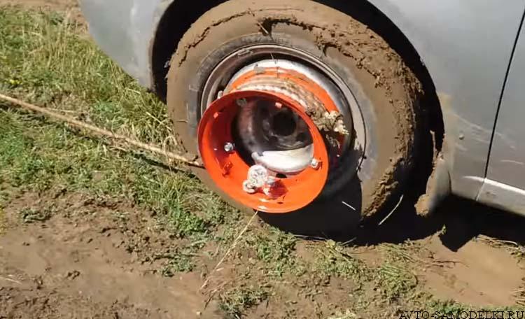

Потому что вездеходах узкое, туго накачанное колесо, поэтому не применяли из-за схода троса с колеса. Но  делали барабаны для наматывания троса . Барабаны крепили  колесными гайками .
По такому типу
 А на пневматике можно этот барабан не ставить , а сразу наматывать на колесо. Конечно надо стропы делать параллельно колёсам. С этим способом ещё большой плюс в том, что меньше усилие на выдергивание якоря, как если бы вытаскивался лебедкой. Бывает, что привязать не к чему, а с этим способом и  болотной ивы хватит и якориться нужно. Можно ведь и комбинировать: стропы на колесо и лебедка. Стропы натянул, колесо начало подниматься и включай лебедку с одновременно с наматыванием лебедки.

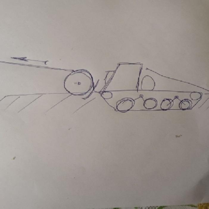

    Кстати самовытаскивание гусеничной техники с помошью привязанного бревна к обеим гусеницам похоже . Я раз вытаскивался на ТДТ55 с помощью двух тросов , привязанных к гусянкам чекерами. Просто лишние троса были, пни впереди были, а  бревно далеко тащить и пилить-рубить было нечем. Мне понравилось. Отцепить трос легче, чем поперечное бревно. Его сначала надо сломать с помощью трактора , чтобы привязь показалась на поверхности. А иначе как отцепить короткий чекер, ведь бревно и чекер на глубине метра под торфом.

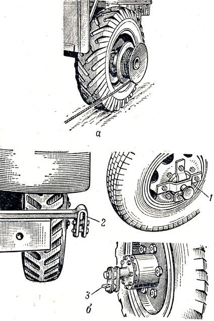

  Ещё увидел интересное фото
