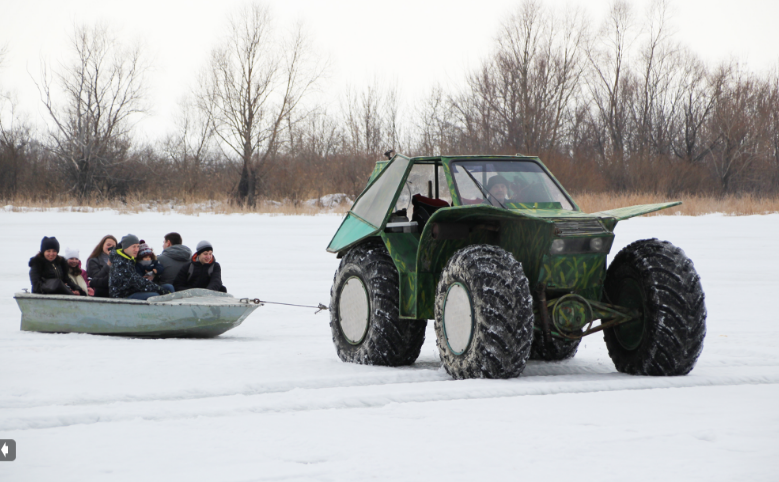

Что ни рисуй Василий,а то корыто на гидроприводе,забыл прозванье,для твоих нужд дельная вещь.Может передний мост на гидро вынести вперед и поднимать,а лодка позволит заезжать на лед в таком разе,и только потом опускать/включать передок.Правда по снегу заминка не исключена.Или оба на гидро и задний управляемый ? ::undecided:::
