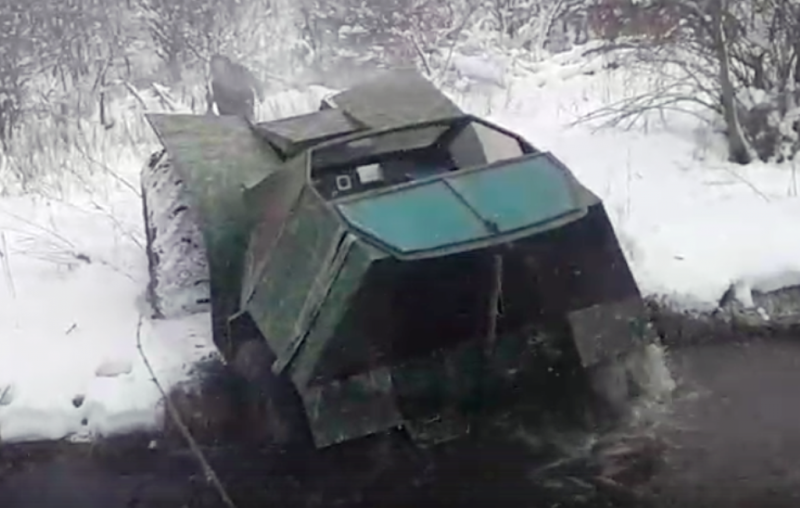

На видео видно проворачивает заднее правое .

От увиденного как поворачивается, что-то заставило сьежиться самого.
ТРЗ-С
« Ответ #729 : Декабря 19, 2017, 21:41:17 pm »
Я так понимаю,это предохранитель трансмиссии! ;)
Они все иногда понемногу проворачивают . Но на сей раз больно много и одно  а может оба задних . На подьемах чувствовалось .
