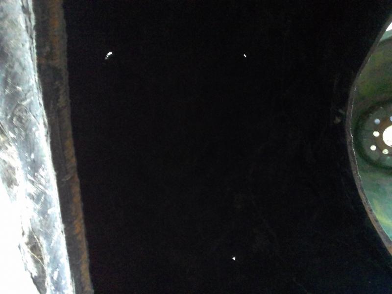

Дырки и прорези  в покрышке не клею , никаких изменений кроме их количества .
Диск заржавел
Слегка разморозило опорный обод
Почищу , покрашу . Должно еще  сезон промолотить .

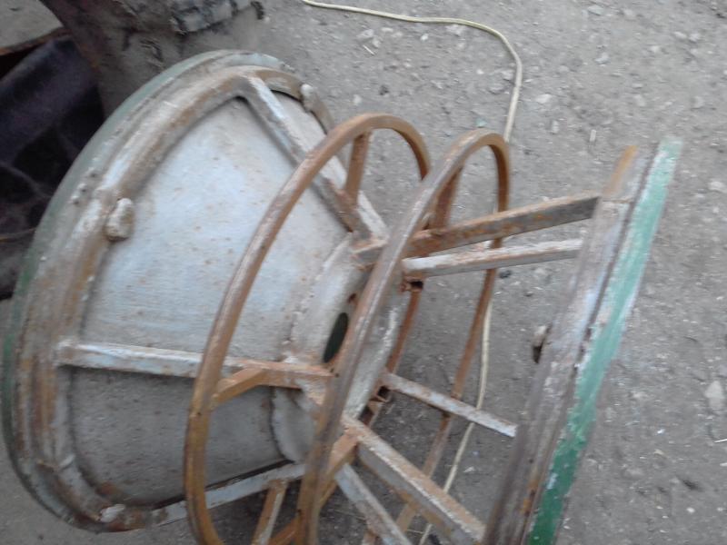

МВП, Василий, на 34-й странице есть последнее видео и картинка крышки ЗМ волги. Из профиля приварена конструкция для защиты крышки моста или ещё что-то? Если защита крышки от сминания, то пенёк она не задержит, ошибаюсь? Пытаюсь придумать её, защиту..Поясни или отошли где разжёвано.
ТРЗ-С
« Ответ #702 : Августа 09, 2017, 12:54:03 pm »
На четвертой странице пропала фотка моста отдельно , дальше по конструкции были дебаты . Всего лишь корзина в которую уложен  мост .

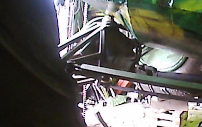

А почему не делаешь рейку с двумя амортизаторами? Хорошая ведь схема. Главное из амортов масло слить чтоб рулить не мешали. А рейку при такой схеме вообще можно закрепить одним хомутом - тогда она точно не погнется, а расходниками (если вдруг продолжит гнуть) станут амортизаторы - они чай дешевле и менять пожалуй проще.
ТРЗ-С
« Ответ #704 : Августа 11, 2017, 23:01:47 pm »
Точно под рейкой делал , потом сбоку от нее . Там на фотках или видео есть остатки ухов  :)
 при завороте моста рейка описывает радиус несовместимый с герметичным проходом  , прямая тяга делает излом на шару .
Обьяснить не умею , могу еще видео заснять , есть еще пара деталей на убой . Ракурс скажи .
Не мешают , скоростя движения штоков не те .
« Последнее редактирование: Августа 11, 2017, 23:09:21 pm от МВП »

На видео плохо видно, как соединена рейка с тягой?

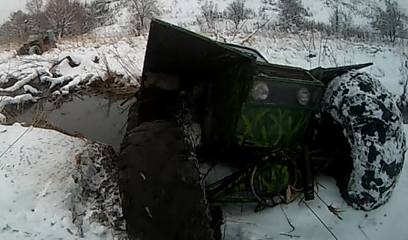

« Ответ #708 : Декабря 05, 2017, 23:38:13 pm »
Нашел в мировой паутине кадры первого заплыва  ::cheesy:::
ТРЗ-С
« Ответ #709 : Декабря 05, 2017, 23:49:34 pm »
Только лопаток и не хватает на колеса как у Хищника. Почему ты его не назвал "Кряк",он же под воду заточен. ;)
ТРЗ-С
« Ответ #710 : Декабря 05, 2017, 23:59:56 pm »
В слузи обрастают как на асфальтовом катке .
"Кряк"
В смысле кирдык ? ::crazy:::
