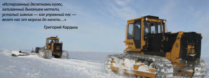

надо его предварительно сжать , оптимально давлением 5 кг/см2
Так ?
В какой то умной книжке читал
Да есть такие , подшиты те знания человеческими жизнями .
