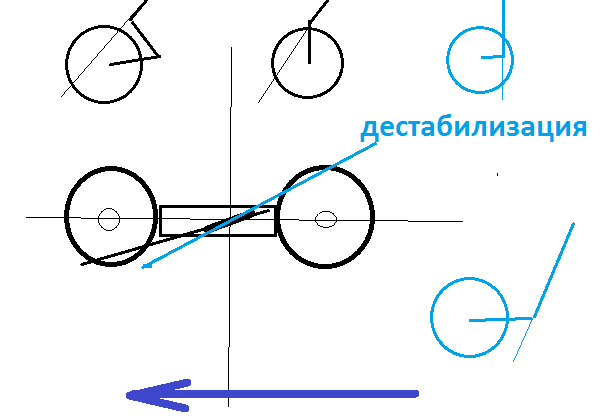

С темя степенями свободы не работает . нет возвращающих сил .
Ну трёх степеней там нет свободы конечно. Но при хорошем наклоне шкворня несмотря на то что мосты так-же паралельно дороге приподнимается серёдка и самое устойчивое положение получается прямо. Но это шины сжорают всё особо если мосты жёстко связаны.

Приподнимается молодой член у безграмотных флудерастов при появлении чужой умной мысли, а стабилизирующий крутящий момент появляется... или, как в случае ШПУ с двумя степенями свободы, не появляется. Реакции от опорной поверхности на колесах не меняются при повороте.
Сложите свою хваленную "07" на 90 градусов и объясните, какая сила и с каким плечом возвращает её в прямое состояние!?

Юрич, ты пишешь много текста и мало думаешь. При продольном наклоне оси ГШ переломки ГШ приподнимется вверх при сломе полурам и сила тяжести помогает ей принять самое стабильное положение, то есть прямо, так-же как и поперечный кулака поворотного. Наибольшую силу тяги создают задние ведущие колёса, приподнимая реактивным моментом шарнир за счёт наклона продольного получаем дополнительную стабилизацию прямо, наклон должен быть большим, 10 гр ни о чём, где-то около 20 должен быть.
Ты хотел сказать дестабилизацию . Не постоянные , резкие  ,  знакопеременные силы образованные перемещением масс и реактивных моментов , действующие на плечо с разных направлений по своему усмотрению не есть стабилизация и даже не пародия на стабилизацию а мнимая хрень .  В добавок шпу с тремя степенями свободы не дает подняться горбу чем расстабилизирует еще и прижим колес к грунту что приводит к рывкам в дифференциале и еще большему расколбасу . Само стабилизация есть движение по прямой траектории с отстегнутой рулевой системой и возвращение к прямолинейному движению при воздействии внешних сил .Остальное вам только мнится Сэр !
Не мало важна и длина дстабилизирующего рычага а так же сила приложенная к нему . В нашем случае ведущее колесо или ведущая ось . Либо стоящее колесо и толкающая ось .

Если проекция шкворня поворота находится внутри базы любой колесной техники начиная с двух колес и более то приводит к дестабилизации что там не выдумывай по нагрузкам на нее , векторы сил не неибать что ты пытаешься сделать с людьми . Мало того у переломок с третьей степенью проекция шкворня гуляет меж колесами внутри базы .

МВП, нет трех степеней свободы у переломки и наклон оси ГШ вперёд.
Пофиг куда .Толку ноль если ого проекция внутри базы .

Чего проекция? Ещё раз - наклон оси ГШ вперёд даёт эффект стабилизации, 2 цилиндра тоже так как у одного двустороннего разные характеристики полостей. Но лучше всего от рыскания помогает межосевой диф.
Раз есть наклон  , плечо , сила = момент . Ты ет понимаешь ? Куда вектор силы направлен ?
Теперь , нет наклона но есть вектор силы , с плечом . Есть еще другая сила с вектором (тоже момент ) Ты понимаешь ?
Есть еще периодическая сила (типа толчков и полета масс (в четырех пока , нет пусть в двух координатах , тебе и их не осилить ) Но они знако переменны в зависимости от рельефа .
Теперь противоположный наклон оси . Какие силы там возникают , куда направлены ,  где реакция опоры противодействия данным силам , куда направленны суммы векторов . Лохам расскажи что масса на рельефе неподвижна . Неподвижна когда мотор заглох . Когда подвижна то не только вверх вниз больше меньше , а еще вперед назад и 360 градусов по кругу . Масса ет то что умеет лучше всех делать дисбаланс и раскачку и хуже всего стабилизировать (кроме гироскопов)не будь ее ни чо б не шолохнулось
Фанерман тебе не друг ? С чего й то его так пробрало что до градуса вычислил ? От балды типа так кажись лучше .
Рисуй воздействие на каждую деталь начиная от точки соприкосновения колеса с землей , раскладывай , чо знаю помогу или подправлю . Переломка сложна в виду проекций не в плоскости и не в двух .

Реактивный момент ЗМ приподнимает ГШ, с наклоном вперёд оси ГШ наиболее устойчивое положение передней секции прямо, с вертикальным или наклоном назад наоборот неустойчивое. От этого и отталкивайся в рисовании стрелочек.
То что это не так шибко влияет на курсовую устойчивость так это из-за киселеобразно-кривоватых колёс с огромной площадью контакта, и вот здесь наличие межосевого дифа гораздо важнее.
Вот у 07 Бешеная улитка имеет наклон ГШ вперёд, нежёсткость боковую рамы передней тележки компенсируют два рулевых цилиндра в углы рамы, межосевой диф есть и в целом рыскание на асфальте при 40 с копейками никакое. Новый не имеет наклона ГШ, всё остальное есть, но скорость всего 32 км/ч, не рыскает бо тихо бежит.
Рисуй
Рисуй
Отбрось , пока займись рамой на чурбаках
Да хоть стальные талрепы и даже один . Масло не жмется почему два а не четыре ?
межосевой диф есть
Пока отбросим переменные значения будем считать трансмисию принятую резиновой
всё остальное есть,
не готов ответить .
