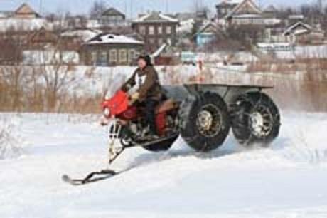

« Ответ #3146 : Октября 21, 2021, 20:27:14 pm »
  • Сообщений: 14628
Случайно увиденные вездеходы.
« Ответ #3147 : Октября 21, 2021, 21:37:35 pm »
Интересный аппарат . Очень узко заточенный . Но  вех самодельщиков однажды круто надули борт поворотом а мог сделать и лучше из тех же агрегатов на тех же колесах .
« Ответ #3148 : Октября 21, 2021, 22:07:16 pm »
1*11 Солидарен.
  • Сообщений: 2644
« Ответ #3149 : Октября 21, 2021, 22:20:17 pm »
1*11 Солидарен.
А вот меня посещают блудные мысли ... а не присобачить ли мне ещё пару колёс к трёшке....
  • Сообщений: 14628
« Ответ #3150 : Октября 21, 2021, 22:25:19 pm »
Чемпионом хочешь стать . Такая выигрывала где то когда то подряд пару сезонов
Но в массы не пошла , копий не возимела , вездеходом не стала . Два рулевых колеса оказались круче изготовляя две колеи вместо трех колей да и рулили лучше одного .

Я думаю пойти зарубежным путём.
  • Сообщений: 2147
« Ответ #3152 : Октября 21, 2021, 22:48:30 pm »
Ну колесо переднее тут явно лишнее . Немцы ж не от хорошей жизни его поставили , как и на полугусах .
  • Сообщений: 2644
« Ответ #3153 : Октября 21, 2021, 22:57:47 pm »
Обсудим в отдельной теме?
  • Сообщений: 14628
« Ответ #3154 : Октября 21, 2021, 23:10:39 pm »
Все закончилось квадриками . В тех условиях он не превзойден ни чем и ни в одном показателе  .
