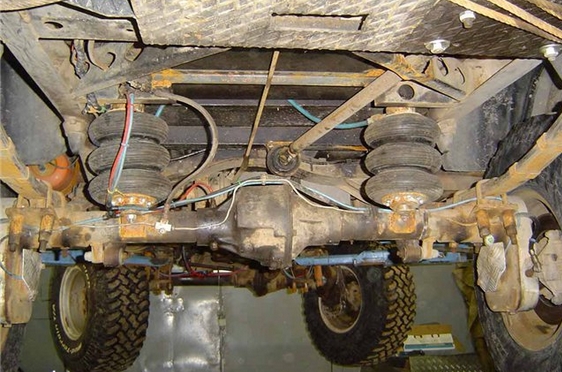

Да у нас буханка переделанная так уже год колбасит...только стоит одна подушка от стаместника давление подается эл.насосом сколько надо...реально грузили 1600кг-резина на пределе,если есть интерес могу сделать фото )))
конечно фотай что за вопрос . все непонятное очнь интересно

Все даже очень понятно-на прошлой неделе на ней прошли официально тех. осмотр -спросили что это у вас такое...(ответ) заводской тюнинг..одна из первых моделей ...вопросов больше не возникло :sad: Фотки обязательно сделаю и скину,Весчь нужная и полезная особенно кто строится или много груза таскает!

оно чего там делает ? компенсатор нагрузки посреди моста ? или всеж пневмо рессора ?  :undecided:

В подушку врезан (сосок) через который подается воздух с маш.компрессора  из салона, на нем стоит датчик давления  -им и регулируешь давление в (подушке ),когда едешь пустой сбрасываешь на ноль,а качаешь по весу...

« Ответ #58 : Сентября 07, 2013, 02:26:10 am »
Частично разгружает нагрузку на рессоры.
значит компенсатор . все равно фотай .
