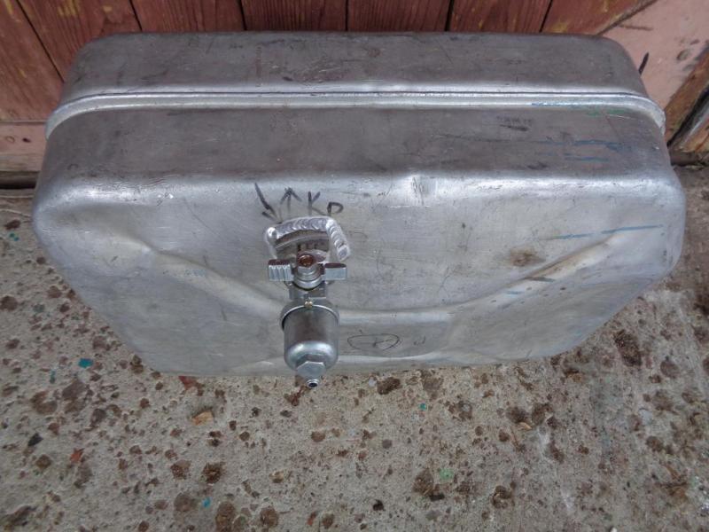

Если размеры алюминиевой канистры 20-ки такие же как и стальной 470х350х168мм то по-проще(дешевле, аргон всё-таки) будет. Горловину вывести на верх, старую заварить,  вниз краник мото. Вариант, сниму размеры.

Тоже за "мягкое" соединение бака с рамой, "вибрейшен" со временем делает своё отрицательное дело. Устанавливаю на фанерную площадку, затягивая лентой с винтом. Чтобы "горизонтальный" бак менее был подвержен обсыханию в уклонах нужны конечно выштамповки внизу или уж просто углубления или доп. ёмкости в виде стакана, крана с отстойником. Что и попытался сделать на переломке с баком из 20-ки алюм.

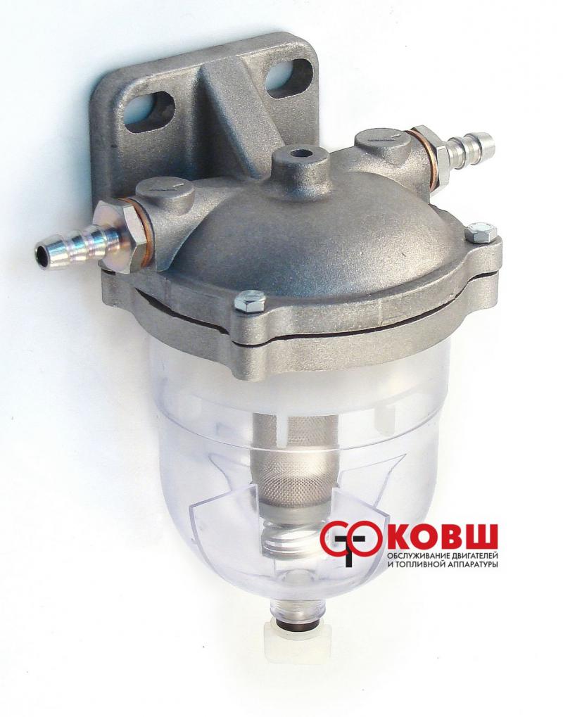

Вместо расходного бачка можно использовать фильтр отстойник типа такого, с обраткой. Можно обратку сделать отдельно, ниже фильтра.
или вот такой, с колбой грамм на 500
Вот тут можно подсмотреть , все есть в продаже. Обратите внимание на клапан, не дающий топливу скатиться обратно в бак из магистрали при заглушенном двигателе. Чем проще, тем лучше.
