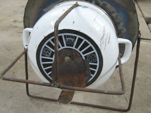

Как говорил АСПушкин: Ещё в полях белеет снег,а ....   мы уже подумываем об весенней охоте.
С полной головой этих мыслей замутил в свой бомжевальник на заливном болоте - печурку.
У моего другана в избах такие же сделаны,тока по больше.
С вечера на раскалённые угли кинул пару-тройку полусырых полешек,воздушный жиклёр отрегулировал......и всю ночь КРАСОТА!

Владимир Николаевич? А чем обусловлен отход от "классики"(сверлёный патрубок+банка из под тушонки)?
Саныч, у моего другана и у всех так сделано.
Я решил упростить - принципиальной разницы не вижу....    пока.   :sad:
Пробывал топить,всё регулируется хорошо. Время покажет.

Я такие делал для севера,жалоб не поступало.
Никитин,я почему-то побоялся распологать "дровянной жиклёр" по центру передней панели. При подкидавании дров в топку, нет выброса дыма назад?
[/quote]
Печка то горячая, тяга есть и дым практически весь идет в трубу. К ней еще делали коптильню,фото не осталось к сожелению, печка трубой соеденялась с коптильней....получался полный набор джейтельмена.

Владимир Николаич, мне кажется пружинку на кастрюльке отпустит и задвижка будет просто падать.
Re: Печка-экономка.Долгоиграющая.
« Ответ #7 : Декабря 06, 2012, 17:43:11 pm »
Во-первых пружинка посажена через паранитовую шайбу,во-вторых она находится снаружи,где постоянный воздухообмен.
Посмотрим,Дима,.. в противном случае буду регулировать при помощи кочерги.  )))

Владимир Николаевич а как она устроена ? Не дойдет до меня ни как  :embarrassed:.Сарайку надо утеплять и нечего миниатюрного в голову не приходит
Да вобщем-то ни чего сложного,Сергей.
Нашел на помойке бочонок из-под извести, обрезал по размеру,приварил фасадную часть с топкой.
Так же приварил патрубок для выхлопухи,надо не меньше 100мм. Всё варил точечной (контактной)сваркой.
В качестве дверки нашел старую кастрюлю,в которой сделал дырку и поставил воздушную заслонку.
Набрасиваем в печьку дров,разжигаем . Одеваем кастрюлю. Заслонкой регулируем подачу воздуха.
После того как печка разгорится,можно закидывать пару-тройку сырых поленьев - подачу воздуха делать по-минимуму и долго-долго получать благотворное тепло.   :sleepy:

Владимир Николаевич.Может я туплю маленько 0*) Ну никак до меня не дойдёт внутреннее устройство.Как колосники и сколько перегородок.В баню варил с двумя перегородками,но там поддувало колосники топка. И трубу выкладывал с поворотами. Греет хорошо и дров минимум.А тут никак не дойдёт !!!
Нет там,Сергей,ни колосников,ни перегородок - просто банка с "дверцей" и трубой...    :huh: )))
