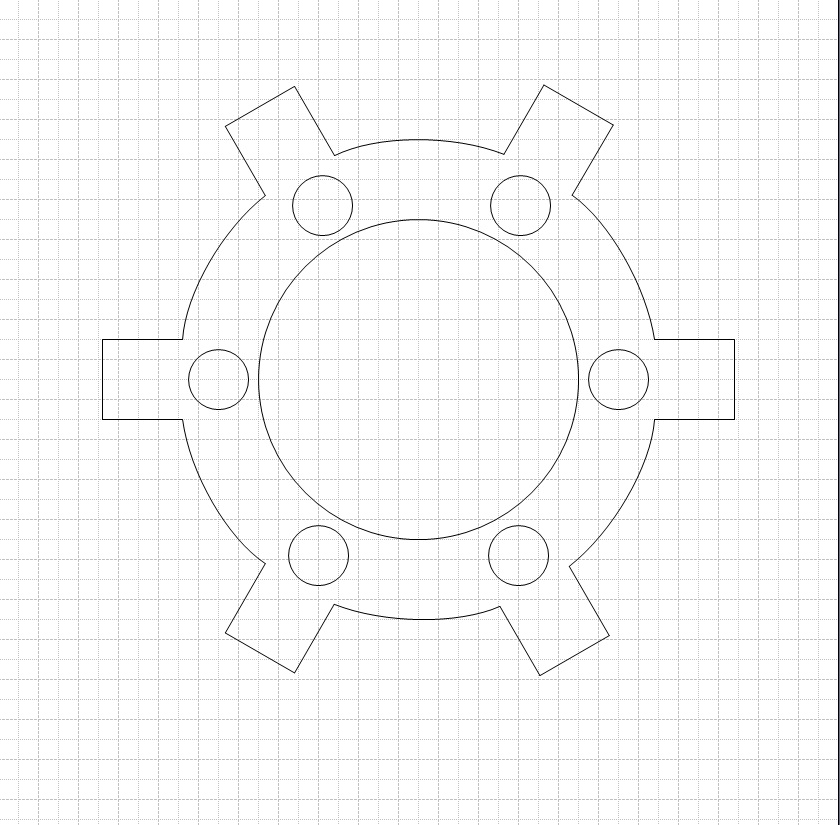

Чтоб болты не откручивались может установить  данную шайбу из метала 0,8-1 мм и лепестками стопорить болты?
Такую шайбу замучаешься вырубать. Гораздо легче и практичнее сделать по три сегмента с двумя отверстиями. Никаких усиков делать не надо, а загибать только уголки сегмента.
Спасибо, наверно так и сделаю.
