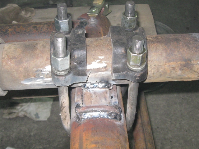

 Тип - "Чебураторов лайт" мосты съемные, крепятся к раме хомутами.

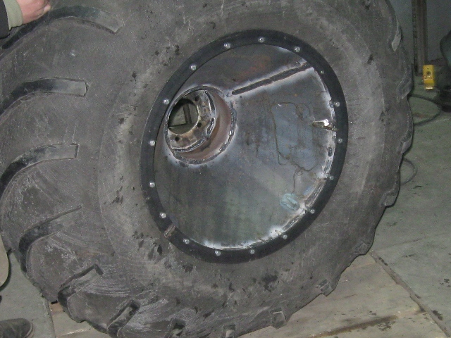

в данный момент собираю диски.
это первый
не удержался примерил

Привет Griny, про резину от т-150 скажи пару слов.марка завода чья,не помнишь?смотрю корд вроде как диагональный,а мне сколько эта резина не попадалась была радиальная,сколько было пучков проволоки на посадочном?чем обдирал?
На завод внимания не обращал, резина ИЯВ-79 - диагональная,два пучка,вроде 12 слоев, обдирал по методу Володи Тырданова, резина получилась очень мягкая. Было два колеса ФД-14А - (радиальная однопучковое) пробовал обдирать для пробы, пустая трата времени.

 Резина - "ободрыши" ИЯВ-79 (Т-150) 1400-540-640
Какие реальные размеры получились после обдирки?
1275

Griny, а почему бескамерку не стал делать?
Оффлайн Griny
  • Сообщений: 275
  • Имя: Виталий
Первоначально так и задумывал но:
1 две покрышки достались в потрепанном состоянии (много порезов, пробитий у одной внутренний слой поврежден) надежда была на ЛонгВей но, похоже на луноходах меня с ним кинули. Других доноров пока нет.
2 качество сварки меня не устраивает (пока).
Найду хорошие доноры переделать под бескамерку будет не сложно.

Griny, 1275 что за размер? Понятно, что диаметр. Как намерил? Посчитал с длины окружности? Если вместе с клыками на беговой, то сколько будет чисто оболочка? С точностью 5мм. или +/- 5? В накачанном состоянии? Ширина колеса... на диске шириной..?

   При таком весе вездехода мост с заваренными сателлитами не жилец , у меня на легком вездеходе весом в 500кг на кразовских камерах ( 90-е годы) ось в 35мм рвало 2 раза пока не поставил демпфер, а тут вес больше в 2 раза + злые грунтозацены -это могила.

Griny, а меня интересует отсутствие рессор ,скажи а как будут ходить мосты на неровностях? просто у нас был такй вездеходик  только на камерах,так у него раму завернуло!
поставил рядом два колеса с накачанными камерами, положил на них линейку и мерил
конечно +/- у колес попадается разный слой резины, вот наверно минимум
Данная схема придумана не мной и уже на мой взгляд успешно обкатана
http://lunohodov.net/forum/viewtopic.php?t=7147
http://lunohodov.net/forum/viewtopic.php?t=6030
Рама из 89 трубы выдюжит.

Не скромно, а 89 труба - это как? Шовная, бесшовная. водопроводная,хм? Вы ее когда на металлобазе покупаете - как обзываете или от чего она(труба)?
 И, какова стенка в мм и материал стали.... , пожалуйста.
