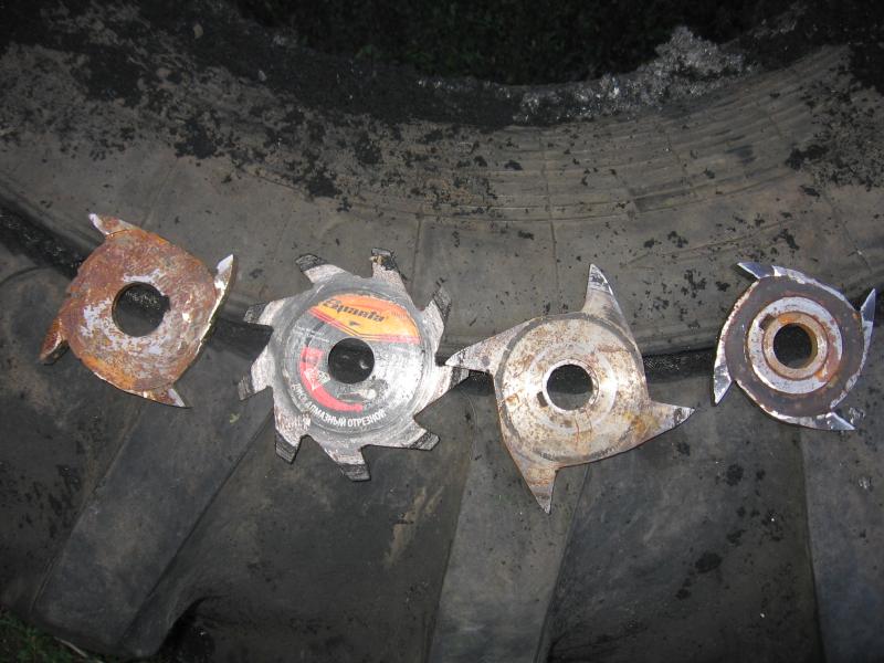

Вот такими фрезами я режу.Ширина по зубу от 2 до 12 мм

Стальные яйца нужно иметь,чтоб такими дисками пилить резину. ::cheesy:::

А причем здесь яйца.Конечно ,сдуру можно и хрен сломать. Для меня опаснее бензопила- если я никогда ей не пользовался.Эти фрезы не сломаются, не закусывают.
