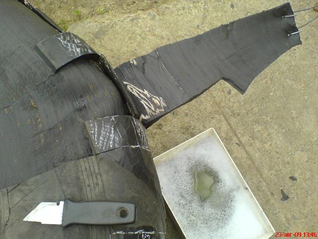

Jurezant, Кто как, обдирает. Надрезал между пучков и...боковину вместе с проволокой. Есть фото на стр.9 сообщ.163.

Достались два донора ИЯВ-79 16PR BELSHINA, подскажите последовательность обдирки и куда правильно зарезаться?
Jurezant-hi- Выдераешь проволоку и обдираешь в проволочный клин .Колесо получается мягкое и лёгкое (43-45 кг) . Это способ для колёс изготовленных по ТУ (современных) . Для колёс времён СССР изготовленных по ГОСТу зарезатся надо в межпроволочный клин
https://pnevmohod.ru/forum/index.php?topic=3309.msg230071#msg230071 вот фотки там вроде видно
