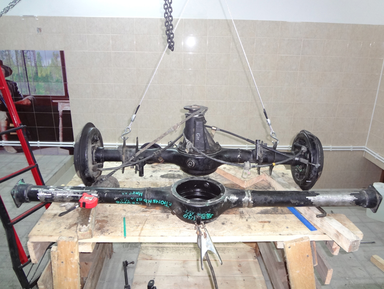

Здравствуйте, уважаемые коллеги.
Давненько не общались. Что то этот вездеход я долго-предолго строю, вернее настраиваюсь сам. Работа, дом... , а может сейчас появилась возможность в приобретении ранее недоступных железячек. Правда ждать по долгу их приходится. Ну и, конечно, своя инертность.
За прошедшее время приобрёл задние рычаги подвески Сузуки Джимни и в добавок всю раму (правда распиленную на две половинки) от этой машины. Благо не очень дорого и даже, если с ней вездеход не прокатит, без дела она всё равно не останется.
Вот фото передней и задней частей и соотношение их с мостами вездехода.
Видно, широковато. Хотелось бы заузить на 50-100 мм.
Вопрс к сообществу: возможно это сделать методом разрезания поперечин рамы с укорочением их и последующей сваркой с соответствующим усилением.
Рама Сузуки Джимни весит 95 кг и на вид очень прочная.
