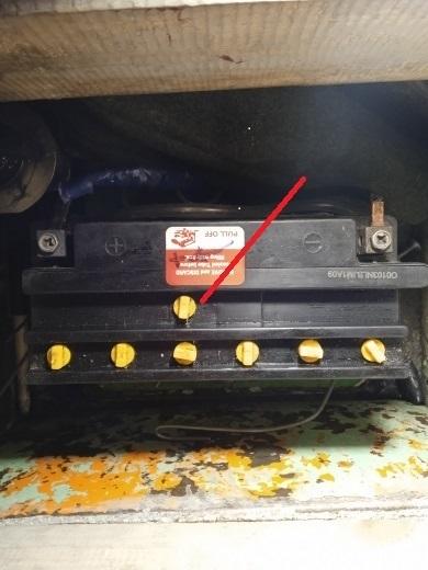

Вот такая АКБ в 20ач 12в, крутит стартер 20-го Лифана на буране.
Вопрос: зачем на батарее 7-я банка?

Что с 7-й банкой?
Скорее всего вторая затычка на одной банке . Возможно технолочическое дырко  ну например для глазка - ареометра или глазка уровнемера при   дальнейшем совершенстве .
Может крышка какого то общего дренажа , но я такое не видел ни разу .
Банка изолирована, а воздушный дренаж есть другой, выведен трубкой. Да фиг с ней, с ним- пятым колесом, лишь бы работало.
