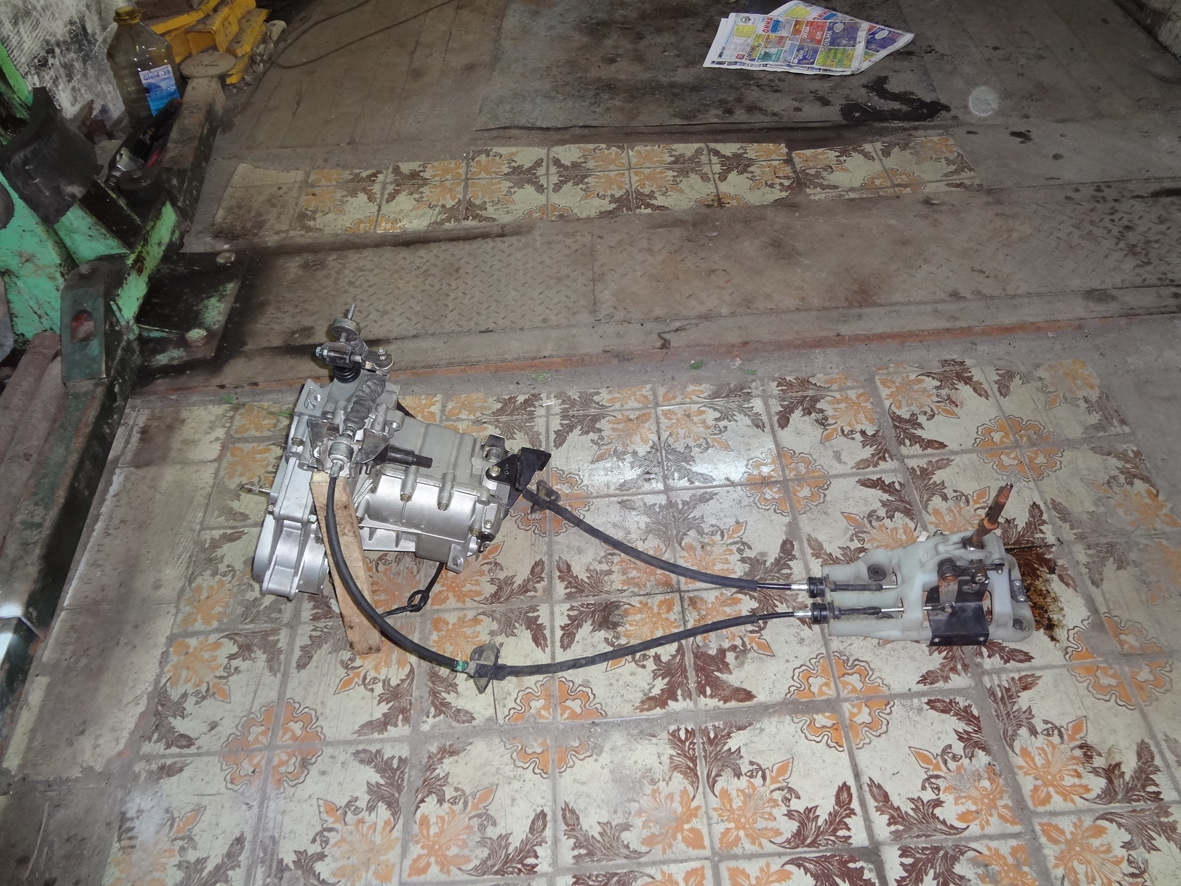

Тросовая кулиса

kekekew , благодарен за помощь . Интересуюсь от чего применены тросики ?

Тросы на всех иномарках с тросовым приводом приводом эдентичные. Разница в длине и способе крепления, на концах. Те ,что на фото защёлкиваются на шарик 11мм приваренный к торцу тяги. Здесь механизм с ТОЙОТЫ а троса с МИЦУБИСИ какой то. Крепление на шар имеет большую степень свободы. Троса толщиной 3мм, работает в обе стороны. Пробовал ставить троса с газелевского ручника(короткие), толщина троса 6мм, через неделю выкинул, не работают. Соберёшься покупать обьясню как нужно выбирать.

Желательно конечно , думаю не одному мне будет интересно .

Этот механизм на разборках не пользуется особым спросом, поэтому при разборке троса обрезают машинкой, а механизм вырывают с корнем. козлы конечно. Поэтому и цена не предсказуема. Я покупал по 1000 за трос, по 500 за 4 шт. Механизмы пару раз отдавали в нагрузку к чему нибудь. При выборе троса, самое главное , чтобы не была нарушена пластмассовая направляющая на выходе троса из оплётки. Крепление её к оплётке в форме яблока. В этом месте она должна отклоняться от оси троса на 10- 15 градусов. Троса эти иной раз приходится чуть не узлом завязывать, на лёгкость движения троса это практически не влияет.

В принципе, всё правильно. Трос который выбирает ПОЗИЦИЮ можно оставить как есть,только крепление сделать пошире, чтобы обеспечить свободу тросу свободу при включении передачи (он будет при включении смещаться в стороны). Трос включения поставить через качалку с плечами разной длины. То что на схеме, обеспечивает чёткое и лёгкое включение.

Совершенно вылетело из головы!!! Трос который выбирает позицию может иметь рабочий ход 5см. Тот которым непосредственно включается передача 7см и больше. От этого зависит лёгкость включения. На длинном ходу можно сделать больше рычаг.
