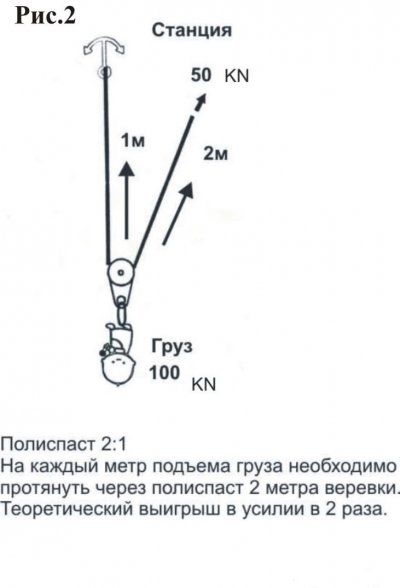

« Ответ #33 : Апреля 07, 2012, 00:40:08 am »
Владимирович, ты наверное имел ввиду "рис1" а я говорил о способе "рис.2". Лебеду ставим там где нарисовано 50 и там где нарисован человечек получаем 100.
А про сикилероз я имел ввиду что я был не прав в отношении того что говорил что полиспаст считается как 2 в степени по кол-ву блоков. На деле усилие полиспаста считается по-другому...

Дима , понапраслину ты наговариваешь на свою светлую голову...
Блочок дает увеличение усилия в два! раза.
Мысленно представляем:
якорь это бампер тачки,за который зацеплен один конец троса;
человечик это дерево;
второй конец троса наматывается на лебедку с усилием 50KN.
На тросе между деревом и бампером получаем усилие в 100 KN.
Но так как дерево к нам поехать не может,ввиду хорошей корневой системы, значится мы едем к нему  88*8

Владимир Николаевич! Надо уточнять-подвижный блочок даёт увеличения усилия в 2 раза! А неподвижный служит только для изменения направления усилия...Наверно мы с Дмитрием не поняли друг друга...Неконкретное условие задачи.
Вот тут меня обуяли сомнения  :undecided:
Может между деревом и бампером усилие тоже 50KN , но тк вектора складываются, получаем 100 KN.
Моя эл.лебёдка с заявленным усилием в 970кг  :evil: , не будь ей блочок в помощь,давно бы покоилась на дне какого-нибудь болота.
Да всё верно 1 блок 2 раза увеличивает усилие . 2 блока это уже полиспаст-- в 4 раза увеличивает усилие.
