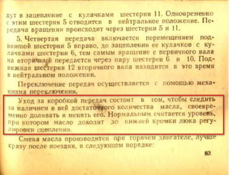

Не всему надо верить.... Всё таки я нашел объём в карте смазки и он равен 0.7 литра   А уровень ХЗ...
Саныч, У меня был моторолер Тулица,так там в мурзилке так указанно

А у меня талмуды на Муравей 2М02.
Там этих модификаций = море...
А в уходе=по нижний край и 0.8 л. В карте смазки 0.7 л.

Я дак раньше всё время заливал по нижнию кромку люка сцепления и ни когда не заморачивался сколько там точно влезает.
