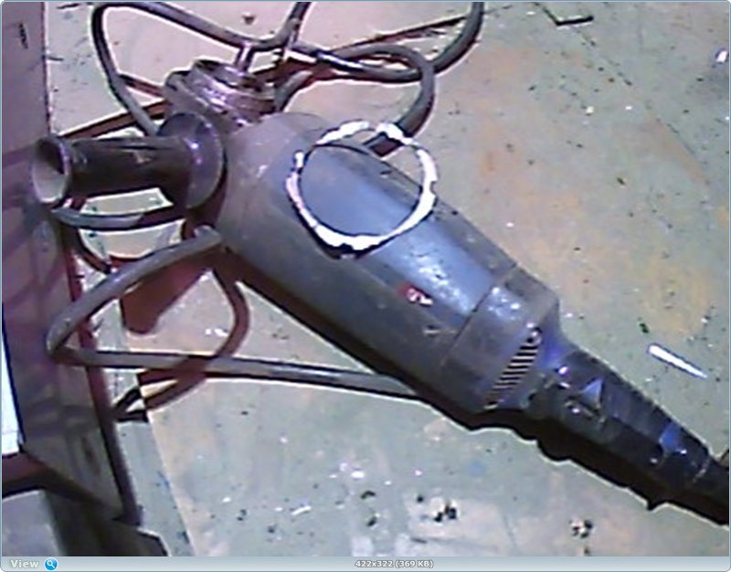

« Ответ #39 : Марта 04, 2014, 16:28:55 pm »
малые болгарки у меня уже давно числятся расходным материалом - как проволока и круги . больше года неживут . вот большая - долгожитель БОШ . 6 комплектов щеток больше 1000 кругов отрезных и около 200 тяжелых зачистных .два кожуха .3 выключателя и питающих кабелей немеряно . около 50 стальных щеток разных калибров . бывало по 6 часов невыключалась (только для замены насадки ) . работала и в грязь и в дождь .  около 10 зажимных гаек ,очень много раз гайка отворачивалась зубилом .  начала 90х годов.
вот мож зря написал ? чтоб несглазить - незавидуйте .
Всё , сглазят . Надо три раза на монитор плюнуть . :cheesy:
все ... довыпендривалси  ::diablo:::  при остановке послышалось подозрительное пощелкивание . в редукторе вершины зубов слегка покрошены у целых заточены как ножи . все подшипники без люфтов , игольчатый как новый . вынул последнюю четвертую регулировочную , но люфтик остался .заменил напоследок щетки , они на половину хода в коллекторе тонут , в нем канавы до ласточкиных хвостов достают . теперь уж недолго , поди больше года не вытянет .
