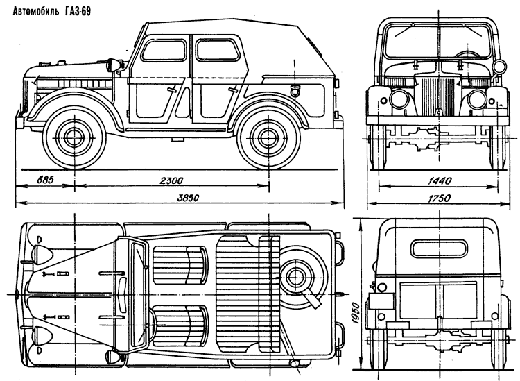

почувствуй разницу

Нуда рама длиннее.А база одинаковая.А вы так и не ответили  почему он бы поставил такую.

Левша, Раму от 452, как сказал зозяин уазки, ставил бы из - за того что она длиньше и ровная в горизонтальной плоскости, а также на нее проще устано средний мост. Уазка ему обошлась: колеса - 85 т. руб., ГУР - 15 т. руб., лебедка - 24 т. руб., раздатка "газель" по обмену, стандартный уаз у него уже был. Колеса у   нас по цене не скажу, так как договаривался без денежных вложений. унас в       городе три крупных предприятия за счет которых и собственно живет город. Одним из этих предприятий это угольный разрез открытого типа "Бородинский", другое Погрузочно транспортное управление которое занимается вывозкой добытого угля Ж/Д транспортом, третье Бородинский ремонтно - механический завод, занимающийся ремонтом оборудования вышеперечисленных предприятий. Так что все добывается по знакомству, так как город небольшой.

Рама от буханки и козлика по базе и длине одинакова.Скажу более,козловоды переносят кузов от 69 как раз из-за одинаковой базы.Еще плюс рама плоская,если ставить на нее салон от газика,получаем дополнительный лифт,тогда в арки без проблем влазит резина большой размерности.Еще в чем фишка,рама газона трубчатого сечения,внутри практически не вентилируецца поэтому сгнивает быстро.А у уаза швеллер.Еще и рессоры на подушках.У козла свои рессоры,если подкоренные листы еще можно из буханкиных напилить(по ширине одинаковы),то коренные Х..найдешь.

Когда раму 452 ставят на ГАЗ-69 необходимо переделывать крепления двигателя и раздатки,т.к в 452 двигатель больше смещен к середине. Лифт конечно получается,но мне все-таки не понравилось.Мне подарили ГАЗ-69 на раме 452,вот я и все-таки ушел от рамы 452 на раму 469 но рессоры оставил 452,очень не жалею.
