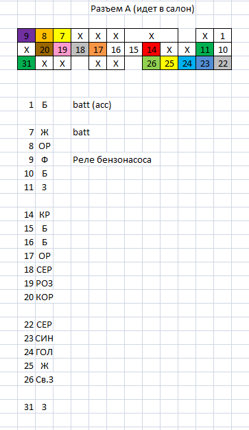

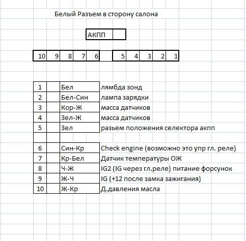

инструкция по запуску honda p07a
1. проверяем уровень масла.
2. 2 силовых конца с наконечниками под болт соединяем вместе (+12 от акб, стартера, генератора).
3. готовим массу для акб, соединяем на корпус двигателя.
4. подключаем топливную систему, бензонасос через реле. управление бн будет минусом
5. подаем +12 на катушки зажигания, 2 провода на оба +12 ( жгут с 2мя проводами рядом с пукт 2.)
6. на серую колодку A блока управления контакты A1 (белый толстый) и A7 (Желтый) подаем +12
7. на контакт A9 (фиолетовый) управление бензонасосом.
8. на салонную белую колодку подаем +12 от замка зажигания на провода желто-черный и черно-желтый (ч-ж это питание форсунок через гл. реле должно идти)
акб соединяем, включаем зажигание. контролируем работу БН. запускаем стартер-  подаем +12 на втягивающее (жгут с одинарным толстым проводом рядом с питание катушек)
с салонной колодки берем сигналы:
 датчик давления масла
 возбуждение Гены
 чек
позже распин выложу. забыл записи в гараже
Запускаю двигатель Honda P07A
« Ответ #27 : Ноября 11, 2025, 18:35:41 pm »
Надо в помпу чо нить плеснуть , там сальник лабиринтовый на сухую не может справится с такими оборотами . Да и башка не рада .

« Ответ #28 : Ноября 17, 2025, 13:05:39 pm »
салонная колодка.

мотор будет ставиться в снежик. остальные сигналы будем искать по мере надобности.
 Нужно вычислить сигнал включения вентилятора, гл.Реле. режимы акпп, диагностические сигналы, тахометр.

  • Техника: вездеход AchimKery
« Ответ #30 : Ноября 17, 2025, 13:20:13 pm »
