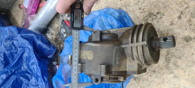

bazhenovk, это слишком обще. Сделай фото редуктора и приложи, действительно вполне возможно что можно вделать РПМ Нивы, любые привода переделываются, колокол одного на валик другого приваривается.

« Ответ #28 : Ноября 11, 2024, 14:26:17 pm »

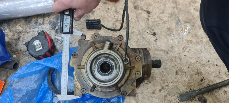

« Ответ #29 : Ноября 11, 2024, 14:34:25 pm »
От нивы или от ваза точно не встанет они сильно объемные, нет там места столько, прийдется сильно резать раму-каркас, чего не хочется.
А если у меня сейчас 3,81 поменять на 3,91 сильно критично? или можно забыть про это?
Еще у меня сейчас нормально так сточилась задняя резина, заднее колесо по высоте меньше переднего на 18 мм. Длина окружности заднего 220 см, а переднего 227.5 см
По факту я ездил в разным передаточным отношением.

Ну под твой размер вряд ли кто чего подберет.
через 2-3 могу прислать размеры заднего редуктора мерседес (от C-класса) - на мой вкус одно из оптимальных решений - он достаточно небольшой - с ВАЗ редутуктор задний размером. По прочности, наверное... достаточный (я не рвал но..). Из плюсов к нему легко подобрать привода - не забывай тебе вместе со сменой редуктора еще танцевать с приводами придется - у Мерса и у BMW часто внутрення граната крепится на 6 болтах - следовательно легко подобрать привод от другой (обычно немецкой) машины - есть много вариантов.
ГП бывают разные - то что у меня 3.91 - но это редкий редуктор а 3.73 стоят дешевле
