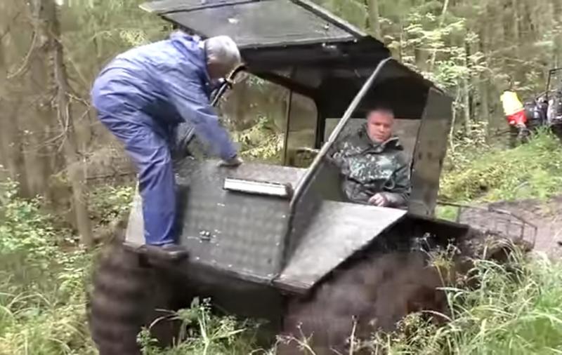

Наверное что-то типа этого🤔 Вот думаю, стоит ли с ходовой заморачиваться или как все, жёстко к раме. И с рулевым тоже вопрос: Что лучше внедрить? Просто рейка или Гору лепить. Или может что-то типа уазовского?

Стас  -hi-  ну тут важно соблюдать осторожность:
Автодвижок (небольшой, но ИМХО важнее легкий) наерное лучше лифана... почти во всем, просто не у всех они в достппности есть и у нас больше лотерея с контрактными...
Но больше движок - нужно думать про размер колес - ИЖП могут просто не удержать аппарат на плаву, и не в пол колеса а... вообще.
Тот же Пассо уже на Ураганах строился (младшие модели, некоторые еще на более крупной резине).
Тяжелее каракат + больше колеса => мощнее мосты ..
Подвеска - многие тут сторонники подвески. Но подвеска это вес и более высокий центра тяжести.
Опять же если на подвеске строить стоит подумать а может Соломономобидль строить - узел перелома не в вухплоскостях а в одной, качание за счет подвески...
Просто ты начинал с аппарата минималистичного - Лифан одноцилиндровый, мосты нетяжелые ... ИДП
Сейчас начинаешь на большее смотреть...
Я не говорю что и куда верно, но надо понимать - Мосты обязательно должны весу соответствовать.
Водоизмещение колес должно соответствовать весу (быть намного больше полной массы) если речь идет о необходимость плавания. Если заплывы вообще исключены - то ты строишь АПП и там все несколько по другому.
Для плаванья может помочь кузов "лодкой", но он не очень совместим с подвеской .. это еще вес... это доп сложности ...
